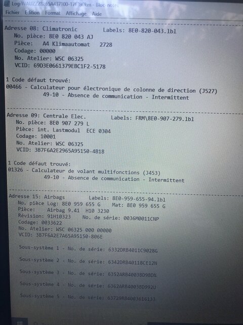

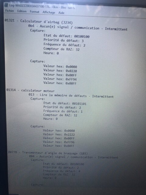

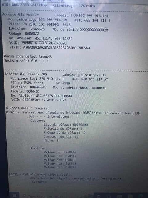

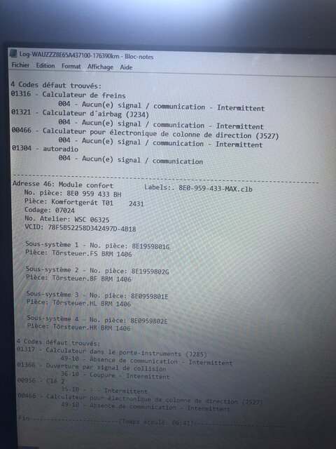

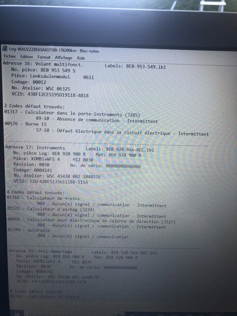

Salut ce matin j ai fait un diag avec mon vcds et rien au niveau du turbo je vous mets en photo le résultat et j ai pas de voyant moteur

J ai effacé les défauts et je vais rouler un peu cet après-midi
Salut !
Beaucoup de défauts surement dû a un batterie débranché ou faiblarde. Commence par effacer tous les défauts pour voir ce qui reviennent. Et, essai de diag après avoir subit une coupure turbo.

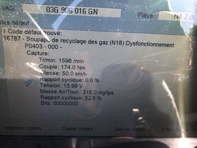

Bonsoir,
Dépassement consigne, problème de GV.
Si commande par dépression, voir le plus simple : la durite.

Voilà ce qu il y a comme defaut
