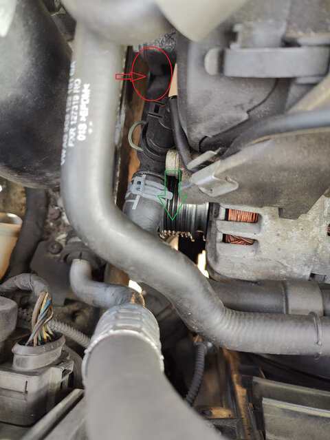

Hello, pour moi la poulie est niquel, par contre, j'ai tout remonter niquel, j'ai pas libérer le galet tendeur, je m'aperçois que cette "durite" n'est pas fixe et qu'elle se balade, il me manque la vis dont je n'ai pas la référence (emplacement rouge), la durite touche du coup la courroie (flèche verte). Je suis dégouté, la voiture sera pas prête ce soir.
Et elle était comme ça avant, cette durite ??
Pas de dégâts dessus ??

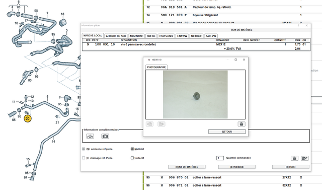

La vis, c'est du classique, si tu en as quelques une sous le coude, tu te dépanneras facilement.
Des signes de frottement ?
Bonjour, désolé j'ai vu vos réponses que ce matin.
Non, mais je pense que le problème initial vient de là, le collier de la durite a frotter la courroie, qui s'est déchirée, qui c'est emmêlée dans le galet....
Pour la durite, j'en ai aucune idée, mais je pense fort que la vis y étais. Pas de dégâts non sur la durite. Pas de vis, je vais devoir aller en concession en acheté une. Merci beaucoup.
Bonjour, pour les nouvelles : Commande de la vis le Lundi 23 Septembre, 9 jours plus tard toujours pas reçu. Abusé, je suis passé le Jeudi et ils m'ont dit ça devrait arriver Lundi 30. Donc voiture bloquée pour une vis.
A bientôt.
Tu aurais pu aller chercher une vis en magasin de bricolage, tu aurais gagné ta semaine...
Oui, à moins que la tête de vis soit spécifique, tu peux trouver même diamètre et même longueur en classe 8.8.
Je rejoins les dires de Diabolo. Tu peux également voir dans un "magasin" de quincaillerie en indiquant dimensions et classe recherchées.

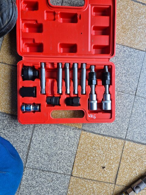

Je change actuellement le kit courroie de distribution et le kit courroie d'accessoires et en même temps je voudrais changer la poulie débrayable de l'alternateur.
New beetle Moteur 1.6 tdi 105 ch 2013
Ma question concerne la poulie d'alternateur:
Est-ce que chez vw ils mettent un point de frein filets (faible ou fort).
Svp merci
Car j'ai galéré sur un peugeot partner:
Un claquement à la mise en route de la poulie.
J'ai un kit spécial poulie.
J'ai cassé un tork T50
Pas moyen de desserer
Démontage alternateur
Un point de Chauffe rapidement (pour frein filets)
Toujours pas moyen de desserer
J'ai protégé l'alternateur
j'ai découper à la disqueuse la poulie
Il y avait un point de colle.

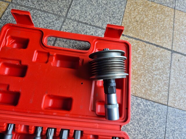

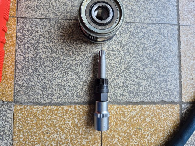

Retour sur le changement poulie alternateur.
La poulie avait du jeux en axial à même 15000 km (poulie d'origine ina)
Kit oscaro Gates (intérieur ina)OAP7013 7789 10009
Origine vw ina F-553470.01.
Blocage avec douille extérieur desserrage sens horaire.
Serrage 80 Nm
