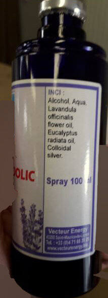

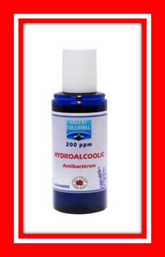

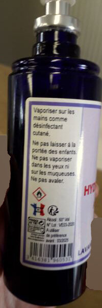

Numéro de l’alerte: A12/00914/20
Catégorie: Substances chimiques
Produit: Désinfectant pour mains
Marque: Vecteur Energy
Nom: HYDROALCOOLIC Antibactérien
Type / numéro de modèle: Argent Colloïdal 200 ppm, Lavande
code-barres: 3 416381 960531
Numéro de lot: Un utilisateur de préférence:03/2025, VE03-2020
Contrefaçon:
NON Type de risque: Incendie, Risque sanitaire/autre
Le produit contient une quantité insuffisante d’éthanol (valeur mesurée:≤ 35 %). Par conséquent, il pourrait ne pas tuer des bactéries ou des virus, qui pourraient alors atteindre l’utilisateur, ce qui augmente le risque d’infection. En outre, la présence d’éthanol n’est pas accompagnée des pictogrammes et avertissements de danger correspondants clairement visibles et appropriés. Les utilisateurs ne disposent donc pas d’informations évidentes sur l’inflammabilité du produit, qui, en présence d’une source d’inflammation, pourrait conduire à un incendie./le produit n’est pas conforme aux règlements sur les produits biocides et aux règlements sur la classification, l’étiquetage et l’emballage (CLP).
Mesures ordonnées par les autorités publiques (à: Fabricant): Rappel du produit auprès des utilisateurs finaux
Description: 100 ml de solution de gel hydro-alcoolique pour la désinfection et le nettoyage des mains.
Description de l'emballage: Le produit est vendu dans une bouteille bleue munie d’un bouchon en plastique blanc et d’un vaporisateur.
Pays d’origine: France Alerte envoyée par: France
Type d’alerte: Grave

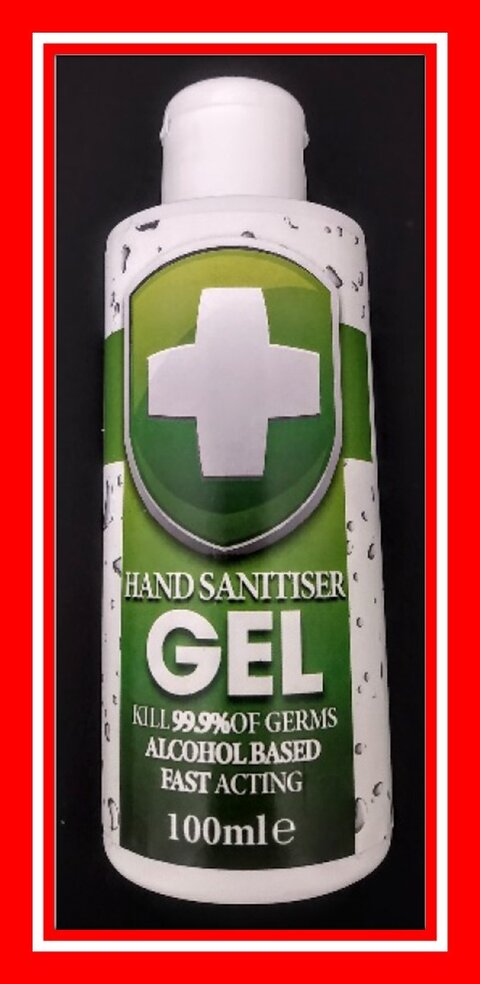

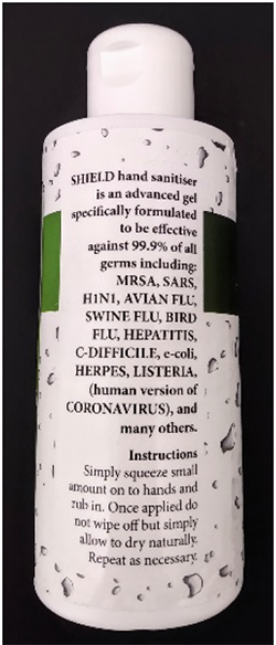

Numéro de l’alerte: A12/00927/20
Marque: Shield
Nom: Hand Sanitiser Gel
Type / numéro de modèle: Information non disponible
code-barres: Information non disponible
Numéro de lot: Information non disponible
Contrefaçon:
NON Type de risque: Incendie, Risque chimique, Risque sanitaire/autre
Le produit contient une quantité insuffisante d’éthanol et de propanol-2 (valeurs mesurées:≤ 0,05 % et ≤ 0,1 %, respectivement). Par conséquent, elle ne tue pas les bactéries ou les virus, qui pourraient alors atteindre l’utilisateur, ce qui accroît le risque d’infection. Le produit contient du méthanol (valeur mesurée:3,4 %), qui est très toxique pour le système nerveux central et l’œil. L’ingestion ou le contact avec du méthanol entraîne la cécité et la mort. En outre, la présence de méthanol n’est pas accompagnée de pictogrammes et d’avertissements de danger correspondants. Les utilisateurs ne disposent donc pas d’informations sur la toxicité et l’inflammabilité du produit, qui, en présence d’une source d’inflammation, pourraient conduire à un incendie./le produit n’est pas conforme aux règlements sur les produits biocides et aux règlements sur la classification, l’étiquetage et l’emballage (CLP).
Mesures prises par les opérateurs économiques: Retrait de ce produit sur la base de la place de marché en ligne, Subordonner la commercialisation du produit à des conditions préalables (Par: Autre, Fabricant)
Description: 100 ml de gel hydro-alcoolique transparent hydroalcoolique.
Description de l'emballage: Le produit est conditionné dans une bouteille en plastique, disponible en différentes couleurs, avec un bouchon à fermeture automatique noir ou blanc, et vendu en ligne, notamment via eBay.
Pays d’origine: Royaume-Uni
Alerte envoyée par: Royaume-Uni

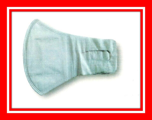

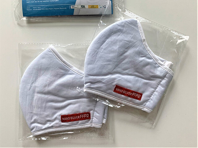

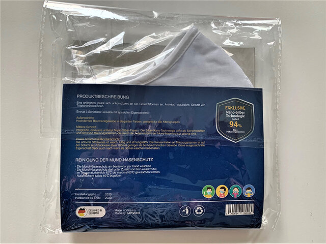

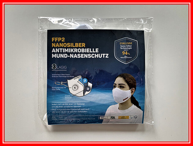

Numéro de l’alerte: A12/00899/20
Catégorie: Équipements de protection
Produit: Masque à particules biocides
Marque: HANVICO
Nom: Antimikrobielle Mund-Nasenschutz
Type / numéro de modèle: FFP2 NANOILIBER
code-barres: 4 260614 260160
Contrefaçon:
NON Type de risque: Risque chimique, Risque sanitaire/autre
Le produit fait la publicité d’un potentiel de protection et de protection contre les particules virales et d’autres micro-organismes, mais aucune de ses capacités de filtrage n’a été certifiée, ni son utilisation en tant que produit biocide a été autorisée par les organes et législations européens concernés. Par conséquent, il n’est pas prouvé que le produit est sûr à des fins d’utilisation humaine, qu’il ne satisfait pas aux exigences en matière de santé et de sécurité et qu’il n’assure donc pas une protection adéquate lorsqu’il est associé à des mesures supplémentaires. Le produit n’est pas conforme aux règlements sur les produits biocides et aux équipements de protection individuelle.
Mesures prises par les opérateurs économiques: Interdiction de mise sur le marché du produit et mesures d’accompagnement, Retrait du produit du marché (Par: Distributeur)
Mesures ordonnées par les autorités publiques (à: Distributeur): Interdiction temporaire de la fourniture, offre et présentation du produit, Rappel du produit auprès des utilisateurs finaux
Description: Revêtement communautaire composé de 3 couches de tissu, dont l’une contenant des microfibres traitées avec de l’argent, qui fournit le masque avec des propriétés antibactériennes/virales.Le produit affirme être un masque FFP2 selon EN 149.
Description de l'emballage: Le produit est emballé individuellement dans un sachet en plastique, emballé dans des jeux de deux unités dans un sachet en plastique transparent muni d’une étiquette en carton bleu et a également été vendu en ligne (entre autres via eBay et Rakunten).
Pays d’origine: Viêt Nam
Alerte envoyée par: Luxembourg

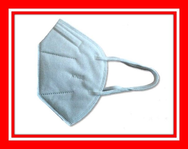

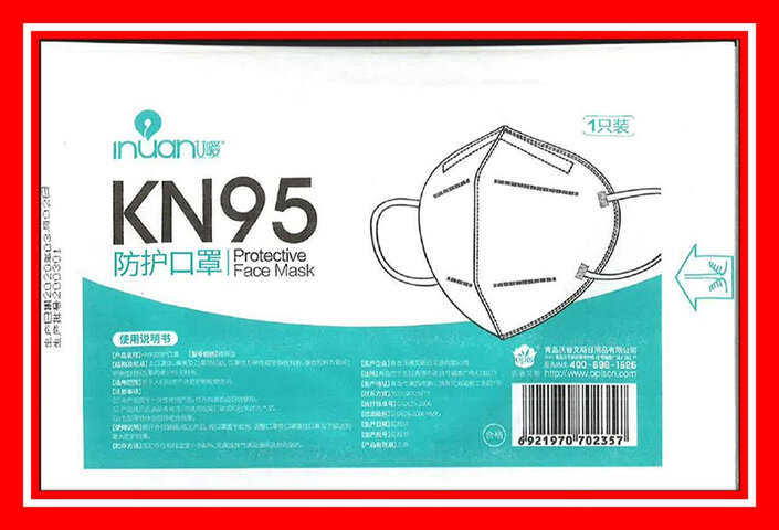

Numéro de l’alerte: A12/00903/20
Marque: INUAN
Nom: Protective Face Mask
Type / numéro de modèle: KN95
code-barres: 6 921970 702357
Numéro de lot: Date de production:2020/03/02, Ligne de production:200301
Contrefaçon:
INCONNU Type de risque: Risque sanitaire/autre
La rétention de particules/de filtrage est insuffisante (valeur mesurée ≤ 82 %). Par conséquent, une quantité excessive de particules ou de microorganismes pourrait passer par le masque, ce qui augmente le risque d’infection s’il n’est pas combiné à des mesures de protection supplémentaires. Le produit n’est pas conforme au règlement sur les équipements de protection individuelle et à la norme européenne correspondante EN 149.
Mesures ordonnées par les autorités publiques (à: Autre): Rappel du produit auprès des utilisateurs finaux
Description: Masque de protection par demi-court, avec pince à nez et bandes élastiques, de type K95.
Description de l'emballage: Le produit est emballé individuellement dans un sachet en plastique.
Pays d’origine: République populaire de Chine
Alerte envoyée par: Espagne

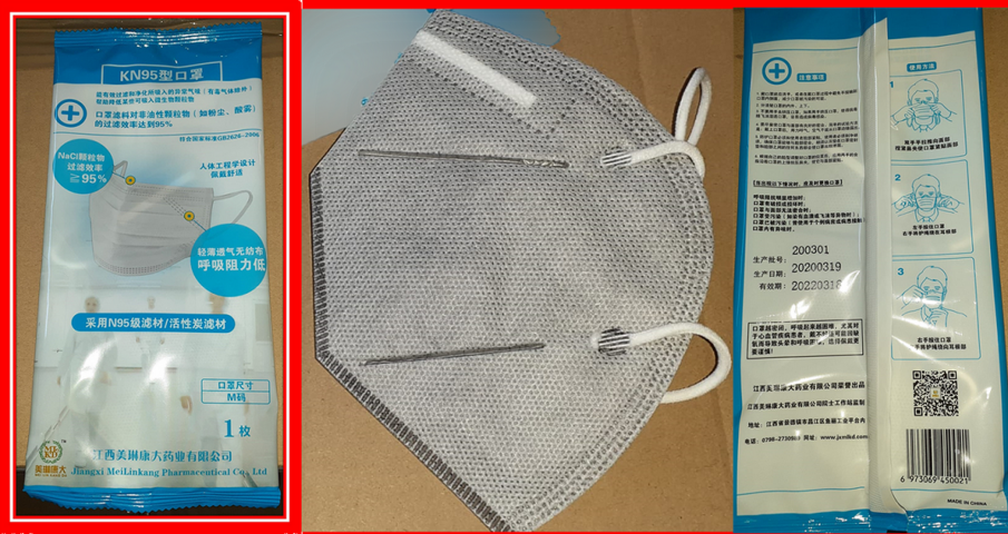

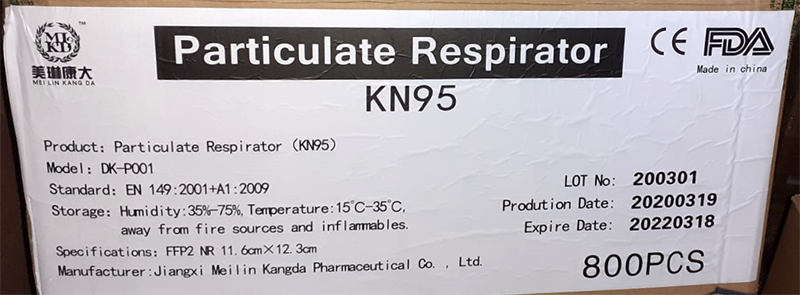

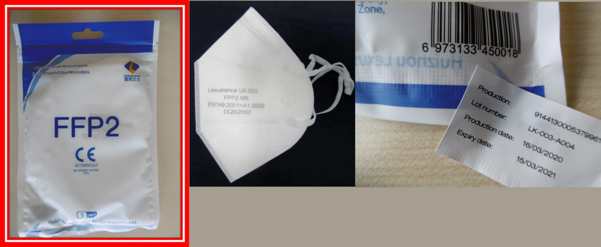

Numéro de l’alerte: A12/00912/20
Marque: MLKD
Nom: Particulate Respirator KN95
Type / numéro de modèle: DK-P001, FFP2 NR
code-barres: 6 973069 450021
Numéro de lot: 200301, Élargir la date:20220318, date de production:20200319
Contrefaçon:
NON Type de risque: Risque sanitaire/autre
Le produit porte un marquage CE mais n’est pas certifié en tant qu’équipement de protection par un organisme compétent. En outre, la rétention de particules/de filtrage est insuffisante (valeur mesurée ≤ 92,2 %). Par conséquent, une quantité excessive de particules ou de microorganismes pourrait passer par le masque, ce qui augmente le risque d’infection s’il n’est pas combiné à des mesures de protection supplémentaires. Le produit n’est pas conforme au règlement relatif aux équipements de protection individuelle.
Mesures ordonnées par les autorités publiques (à: Importateur): Interdiction de mise sur le marché du produit et mesures d’accompagnement
Description: Masque de protection respiratoire KN95 masque facial de catégorie FFP2 selon EN 149.
Description de l'emballage: Le produit est emballé individuellement dans un sachet en plastique et vendu dans une boîte en carton contenant 800 pièces.
Alerte envoyée par: Belgique

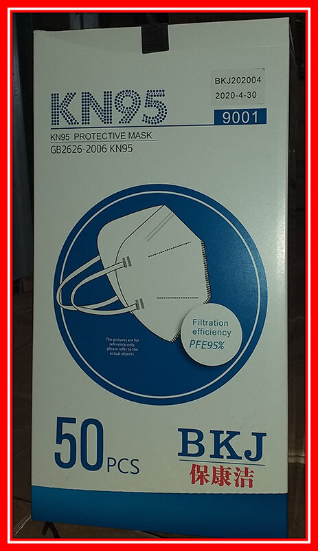

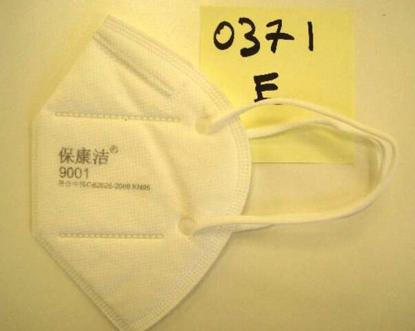

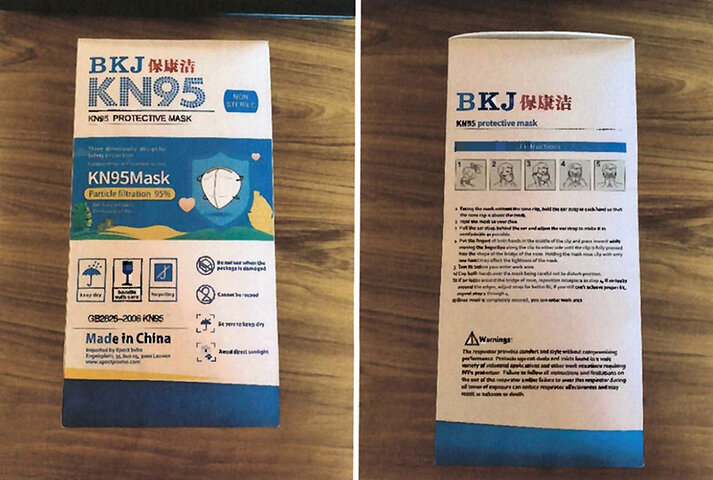

Numéro de l’alerte: A12/00913/20
Marque: BKJ
Nom: KN95 Protective mask
Type / numéro de modèle: 9001
Numéro de lot: Lots:2020-4-26/2020-4-28/2020-4-30, Série Production:BKJ202004
Contrefaçon:
La rétention de particules/de filtrage est insuffisante (valeur mesurée ≤ 94 %), le masque ne s’adapte pas correctement au visage, ce qui se traduit par une capacité de filtration totale insuffisante (valeur mesurée ≤ 68 %). Par conséquent, une quantité excessive de particules ou de microorganismes pourrait passer par le masque, ce qui augmente le risque d’infection s’il n’est pas combiné à des mesures de protection supplémentaires. Le produit n’est pas conforme au règlement relatif aux équipements de protection individuelle.
Description: Masque respiratoire de protection respiratoire KN95, correspondant à la catégorie FFP2 selon EN 149.
Description de l'emballage: Le produit est vendu dans une boîte en carton contenant 50 pièces.

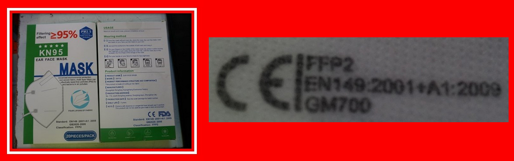

Numéro de l’alerte: INFO/00075/20
Marque: Information non disponible
Nom: Ear face mask
Type / numéro de modèle: GM700, KN95
Contrefaçon:
Le produit porte un marquage CE mais n’est pas certifié en tant qu’équipement de protection par l’organisme compétent. Par conséquent, le produit pourrait ne pas satisfaire aux exigences en matière de santé et de sécurité et protéger de manière appropriée, en combinaison avec des mesures supplémentaires. Le produit n’est pas conforme au règlement relatif aux équipements de protection individuelle.
Mesures ordonnées par les autorités publiques (à: Importateur): Refus d’importation à la frontière
Description: Masque facial de protection respiratoire masque de la catégorie KN95 correspondant au FFP2 selon EN 149.
Description de l'emballage: Le produit est vendu dans une boîte en carton contenant 20 pièces.
Alerte envoyée par: Estonie
Type d’alerte: Autres

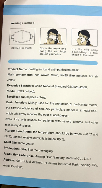

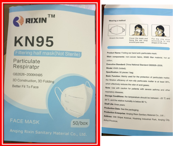

Numéro de l’alerte: INFO/00077/20
Marque: RIXIN
Nom: KN95 Filtering half mask (Not Sterile) - Particulate respiratpr
Contrefaçon:
Le produit fait la publicité d’un potentiel de protection contre les particules, mais sa capacité de filtrage n’a pas été certifiée par un organisme européen pertinent. Par conséquent, le produit pourrait ne pas satisfaire aux exigences en matière de santé et de sécurité et protéger de manière appropriée, en combinaison avec des mesures supplémentaires. Le produit n’est pas conforme au règlement relatif aux équipements de protection individuelle.
Description: Masque de protection respiratoire blanc de la catégorie KN95.
Description de l'emballage: Le produit est vendu dans une boîte en carton blanche contenant 50 pièces.
Alerte envoyée par: Hongrie

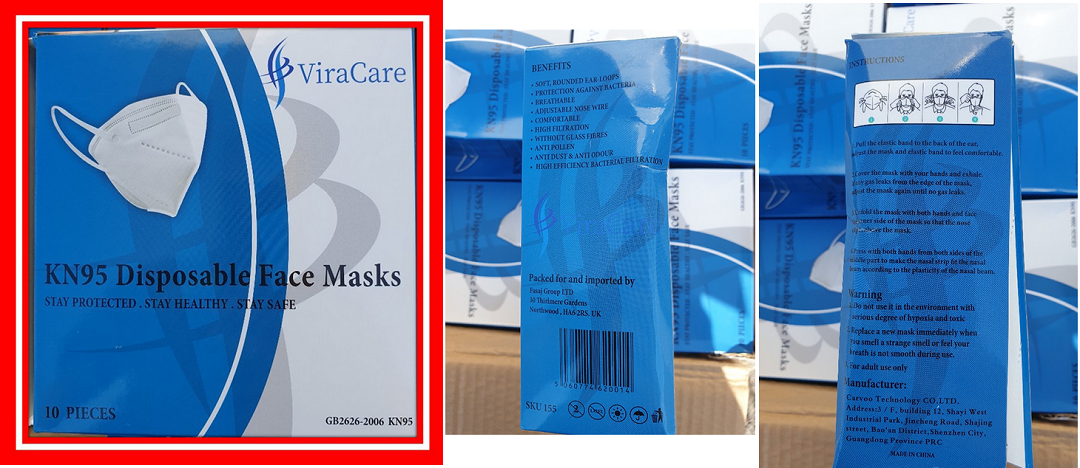

Numéro de l’alerte: INFO/00078/20
Marque: Vira Care
Nom: KN95 Disposable Face Mask
Type / numéro de modèle: SKU 155
code-barres: 5 060774 620014
Contrefaçon:
Le produit fait la publicité d’un potentiel de protection contre les particules et les micro-organismes, mais sa capacité de filtrage n’a pas été certifiée par un organisme européen pertinent. Par conséquent, le produit pourrait ne pas satisfaire aux exigences en matière de santé et de sécurité et protéger de manière appropriée, en combinaison avec des mesures supplémentaires. Le produit n’est pas conforme au règlement relatif aux équipements de protection individuelle.
Description de l'emballage: Le produit est vendu dans une boîte en carton blanche et bleue contenant 10 pièces.

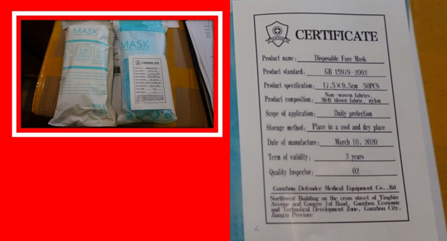

Numéro de l’alerte: INFO/00079/20
Nom: Disposable Face Mask/ Mask disposable protective
Numéro de lot: Date de fabrication:2020 mars 10
Contrefaçon:
Le produit porte un marquage CE mais n’a pas été testé et accrédité comme équipement de protection conformément aux normes européennes. Par conséquent, le produit pourrait ne pas satisfaire aux exigences en matière de santé et de sécurité et protéger de manière appropriée, en combinaison avec des mesures supplémentaires. Le produit n’est pas conforme au règlement relatif aux équipements de protection individuelle.
Description: Masque facial de protection respiratoire masque avec bandes en caoutchouc.
Description de l'emballage: Le produit est conditionné dans un sachet en plastique contenant 50 pièces.

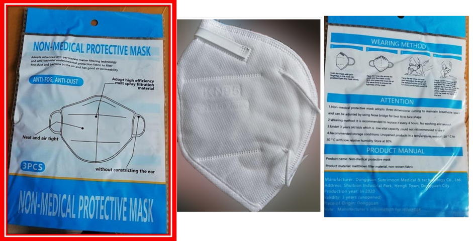

Numéro de l’alerte: INFO/00080/20
Nom: Non-medical protective mask
Numéro de lot: Année de production:en 2020
Contrefaçon:
Description de l'emballage: Le produit est vendu dans un sachet en plastique contenant 3 pièces.

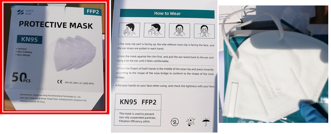

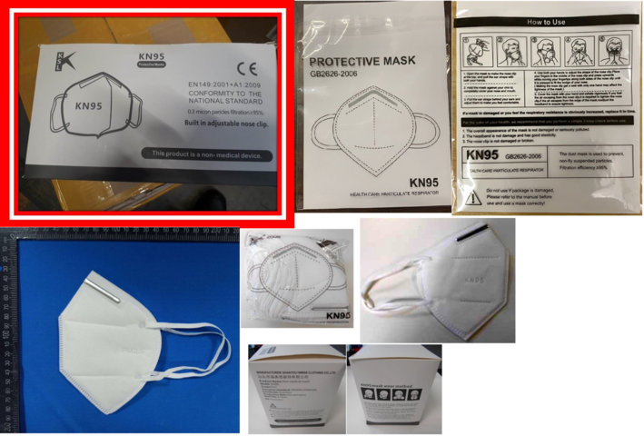

Numéro de l’alerte: INFO/00081/20
Marque: Kings Ram
Nom: PROTECTIVE MASK
Contrefaçon:
Le produit porte un marquage CE mais n’est pas certifié en tant qu’équipement de protection par un organisme compétent. Par conséquent, le produit pourrait ne pas satisfaire aux exigences en matière de santé et de sécurité et protéger de manière appropriée, en combinaison avec des mesures supplémentaires. Le produit n’est pas conforme au règlement relatif aux équipements de protection individuelle.

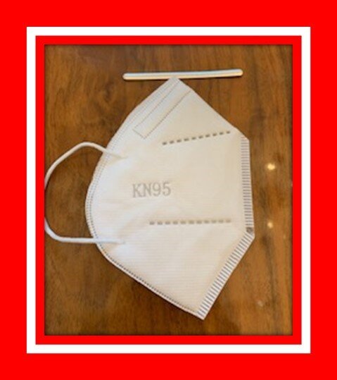

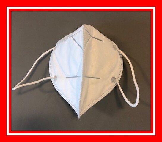

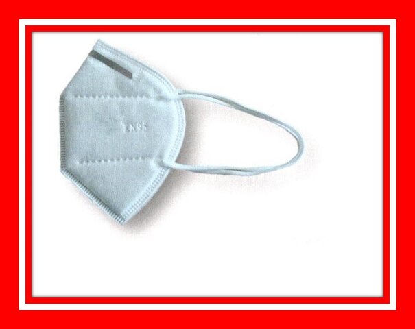

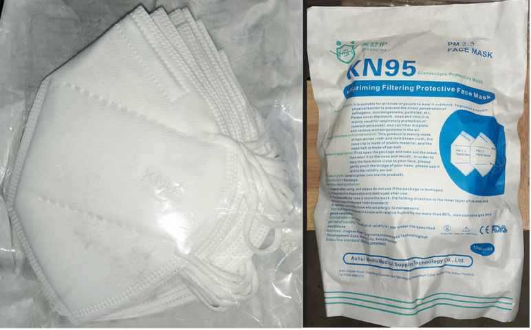

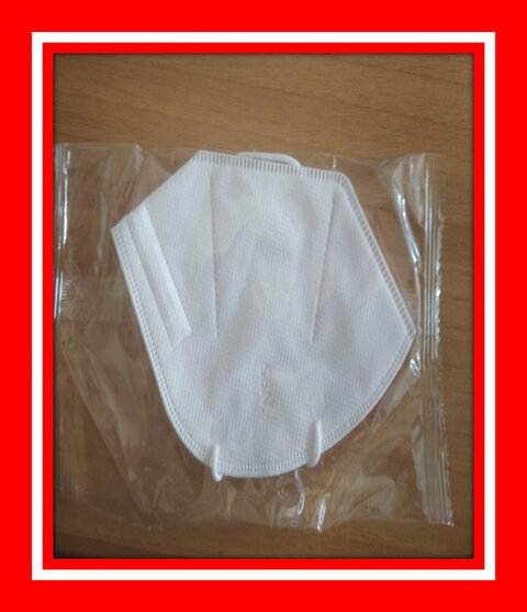

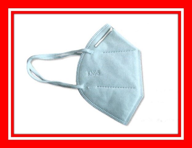

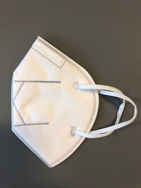

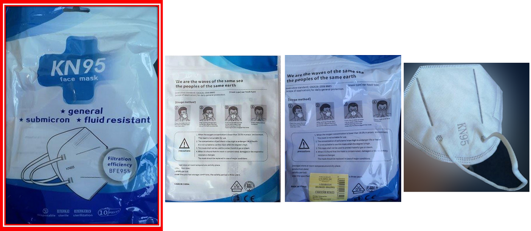

Numéro de l’alerte: INFO/00082/20
Nom: Information non disponible
Contrefaçon:
Description de l'emballage: Le produit est emballé individuellement dans un sachet en plastique transparent.
Pays d’origine: Information non disponible
Alerte envoyée par: Croatie
