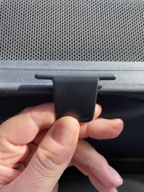

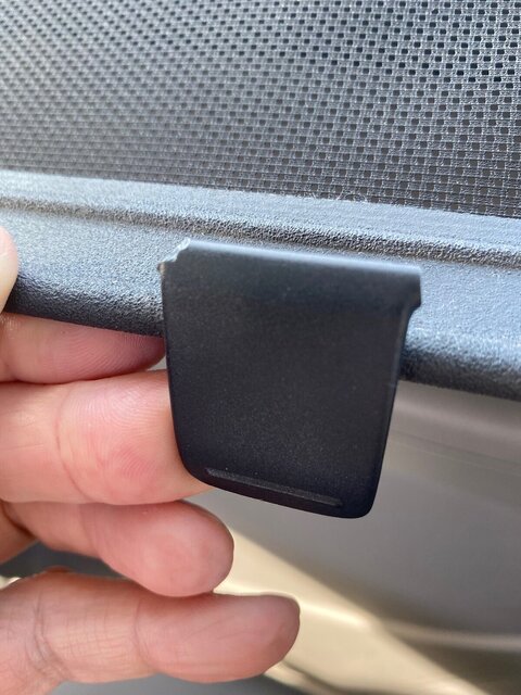

crochet pour rideau integré a la portiere arriere, mon fils a cassé les petites pattes pour le faire tenir, photo 1, savez vous ou je peux trouver ca, photo 2, rien vu sur le net ?
merci

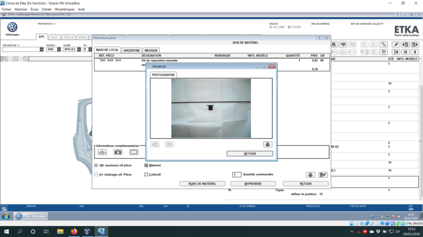

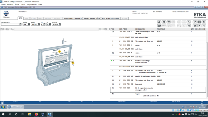

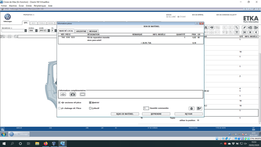

Salut Casio Pour ton sharan car je pense que c'est pour lui, regarde les photographies suivantes:

Super merci j ai une référence maintenant
