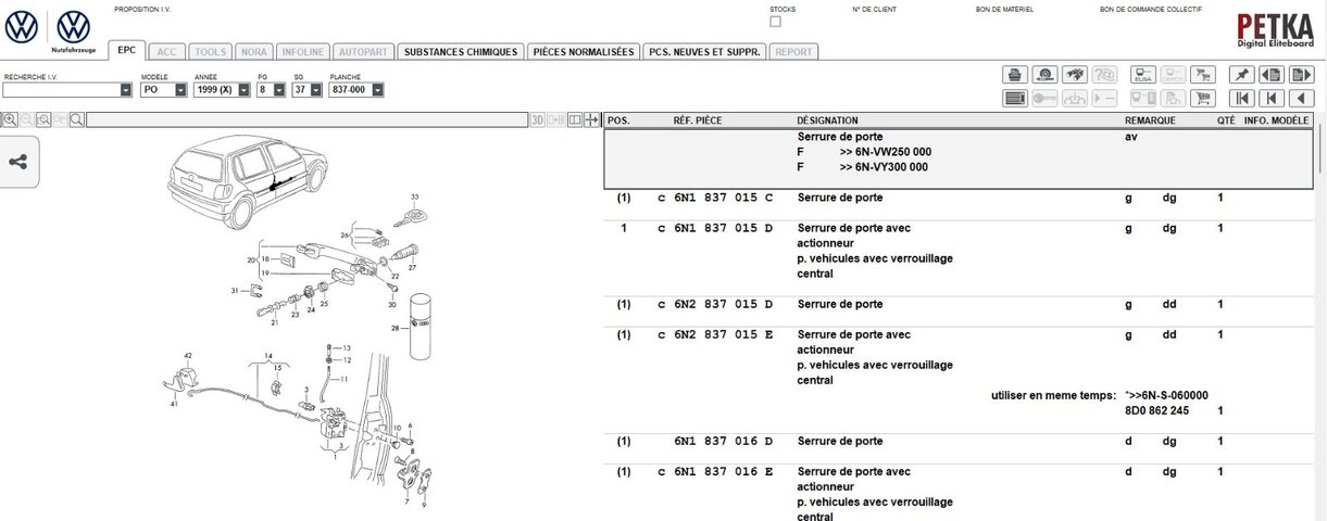

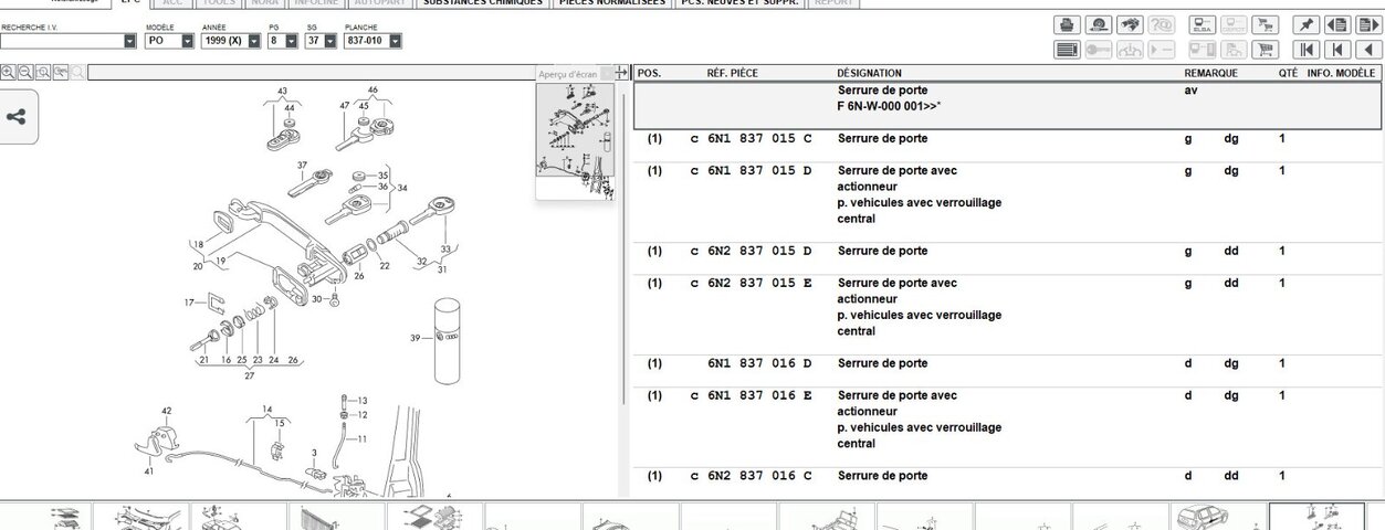

probablement petite pièce cassées derrière la poignée.
alors apres inspection En effet le moteur a "l'air" ok (il est pas oxydé) mais j'ai rien pour le tester. Par contre en effet la piece derierre le barrillé de la serrure et une autre en dessous était cassé. Maintenant je cherche un tuto de remontage des petite piece de la serrure (j'ai pris les elements sur la portiere passager dont le barillé est a changer de toutes les facons).. parce que je galere . XD
je ne me rappelle plus si G et Dr son identique au niveau des pièces.

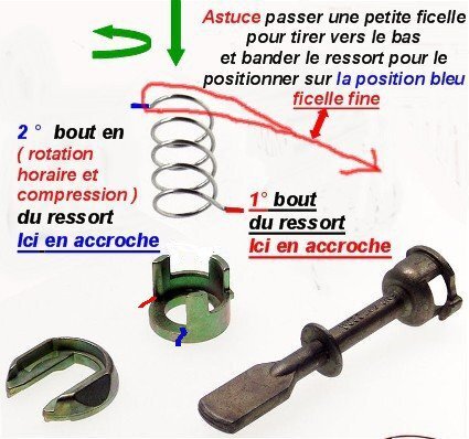

Bon petit retour serrures changées car une impossible a enlever de la poignée et kit acheter pour faire le lien entre la serrure et le mecanisme de verrouillage de la portiere . et apres des heures a essayer de remettre ce kit (le ressort donne bien du soucis ) j'ai enfin reussi !! (grace a ce montage là pour la partie ressort)
