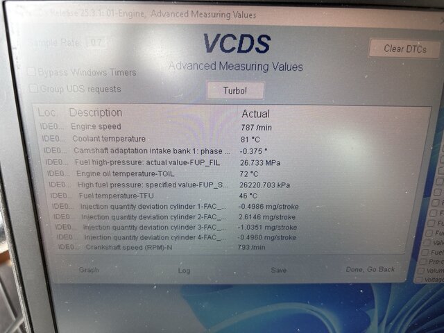

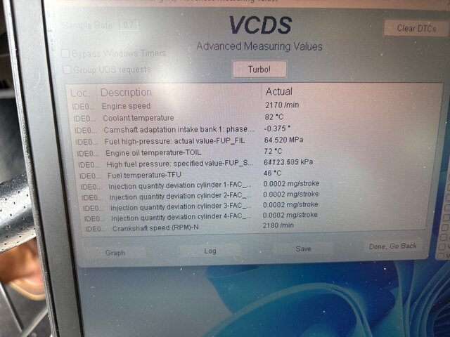

Mon tdi montre de sérieux ratés.
Moteur chaud avec vcds, voici les mesure au ralenti et à 2000tr/mn.
J’ai vu qu’il existait des produits pour décrasser le circuit d’injection. Il semble y avoir deux méthodes en fonction du degré d’encrassement: dans le réservoir (préventif) ou en plongeant les durites de gasoil d’admission et de rejet dans le flacon (curatif).
Est ce quelqu’un a déjà pratiqué cette dernière méthode ?
Il me semble qu’il y a une pompe en amont du filtre à huile, si elle est débranchée, ça risque de pisser partout ?
