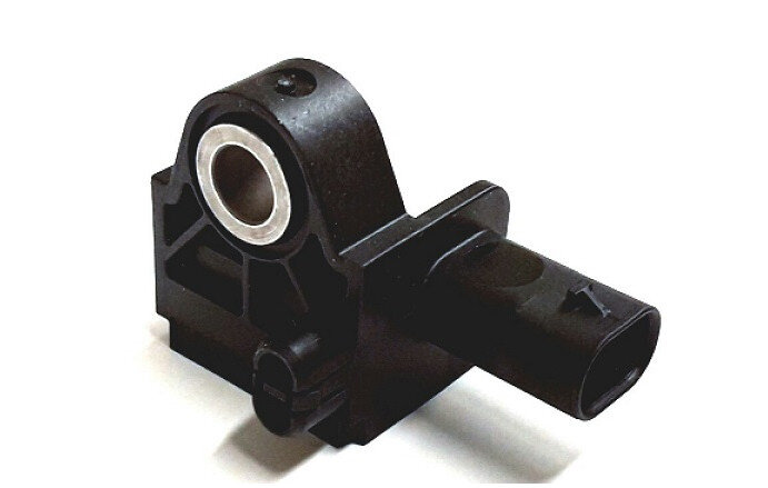

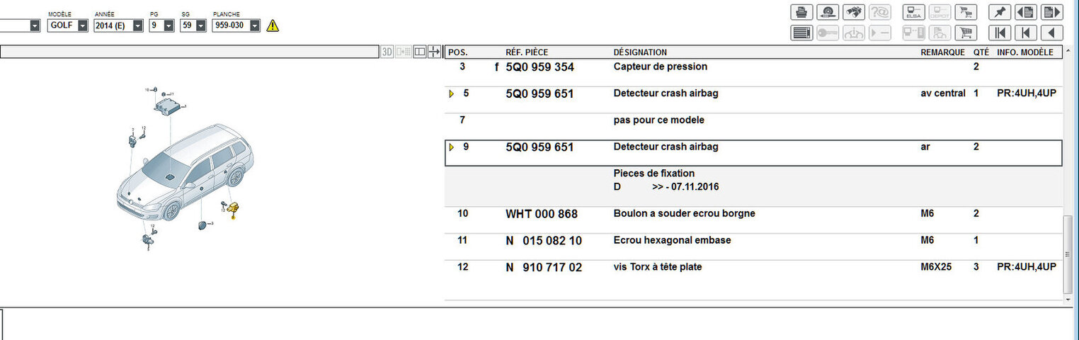

J’ai donc procédé au démontage des deux capteurs de collision (ARD et ARG) situés derrière le cache des ceintures AR pour comparer les références des deux capteurs (car VCDS m’annonce qu’une référence n’est pas bonne.
Référence ARD : 5Q0959651
Référence ARG : 5Q0959651B

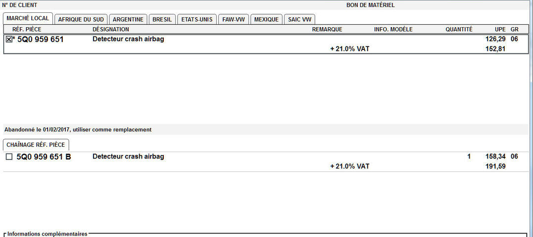

La ref est correcte la version B et la dernière version.

Celui avec le lettre B a déjà été remplacé car cette pièce existe que depuis 02/2017 ( voir 1 iere photo )
Oui c’est ce que j’ai compris en démontant, bah je vais essayer ce que j’ai dit plus haut, échanger les capteurs à l’arrière.
Si le capteur ARG est HS, je le remplace par la référence classique ou celle qui ce termine en B ?
relire la première photo ;)

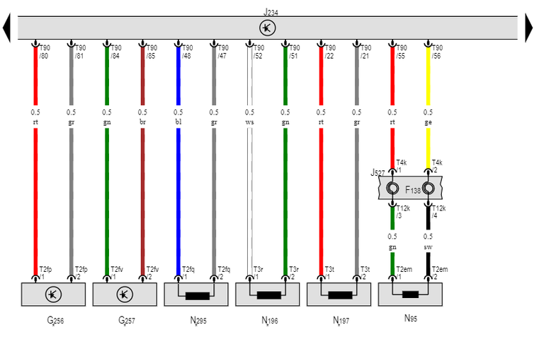

Tu as vérifié la continuité jusqu'au calculateur airbag ?
G256 => arrière gauche
Non car je ne savais pas comment c’était organisé jusqu’au calculateur.
Du coup d’après le schéma les fils du capteur sont reliés directement au calculateur sans passer par ailleurs avant ??
Du coup j’ai juste à débrancher le calculateur et tester la continuité sur les broches de la prise (relié par les fils de la même couleur), vers la prise du capteur ?

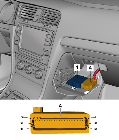

Si oui, où ce trouve le calculateur airbag je vous prie ?
Sur la Golf 6, il est sous la console. Il faut dégager les caches côté droit et gauche puis desserrer les 3 vis. Évidemment on déconnecte la batterie.
Le J234 est au niveau des pieds, côté passager.

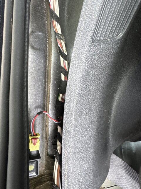

J’ai remarqué (avant l’effacement du défaut) un peu d’eau dans le cache plastique du pas de porte (là où le faisceau passe avec les fils du capteur airbag ARG). Après avoir tout séché, j’ai effacé le défaut et il n’est pas revenu pendant 4-5 jours (que du beau temps sans pluie). Hier soir et aujourd’hui, forte pluie et dés le premier coup de clé, bammm le voyant airbag 🤦🏽‍♂️.
Il y a de nouveau un peu d’eau et je crois qu’elle passe par le joint du haut parleur qui doit être hs.
Ma question est la suivante :
Le capteur ne trempe pas dans l’eau et il n’est pas du tout mouillé et les fils qui rejoignent le faisceau ne sont pas dénudés, alors comment un peu d’eau sur le faisceau peut allumer mon voyant ? Car oui ce n’est pas trempé non plus, c’est légèrement mouillé.
Quand j’ai démonté la première fois, je n’avais pas d’humidité. Donc au moment où j’ai dit cela je n’en avais vraiment pas.
Finalement, le voyant s’est rallumé, même après avoir tout séché, j’ai également procédé au teste de continuité jusqu’au calculateur et RAS.
