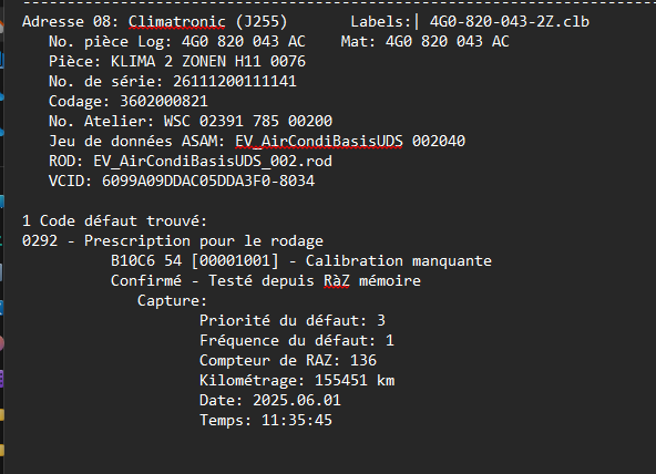

le dernier scan dit ceci .
merci a vous et a très vite .

0292 - Prescription pour le rodage
B10C6 54 [00001001] - Calibration manquante
Capture:
Priorité du défaut: 3
Fréquence du défaut: 1
Compteur de RAZ: 141
Kilométrage: 155624 km
Date: 2025.06.16
Temps: 18:23:56
15361024 - Protection des composants
U1101 00 [00001000] - active
Intermittent - Confirmé - Testé depuis RàZ mémoire
Capture:
Priorité du défaut: 1
Compteur de RAZ: 181
Date: 2025.06.16
Temps: 18:28:41
Tension borne 30: 14.44 V
État borne 15: Borne 15 ON
Protection des composants: 0
C'est pire qu'au début ce diag ^^
La protection des composant est activer sur ton climatronic d'après le scan que tu donnes. Du coup les fonctions sont inhibées, la clim ne commande pas le compresseur donc.
Mauvaise manip avec ODIS ?
Il faut déjà résoudre le souci de protection des composants avant d'aller plus loin. (Facile a dire, je ne suis pas calé avec ODIS donc je ne serait pas te guider)
Ce qui est bizarre, c'est que la protection des compsoants n'apparait pas/plus avec ODIS, je pense donc à un bug calculateur avec une baisse significative de tension, parfois celà arrive quand la tension du système est basse. D'après ma manip avec ODIS, aucune protection des composants activée, c'est la première chose que j'ai regardé.

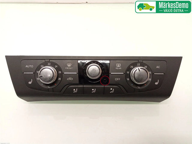

Je penses me procurer une commande de clim et vois si cela pourrait régler le souci .
Sinon j'ai une question sur la commande de clim , a quoi sert ce petit bouton (entouré en rouge).
@+ jéjé
Salut les amis , commande de clim reçu et montée .
Le voyant OFF clignote .
Impossible de mettre en route la clim ou tout autres éléments que celle-ci commande .
Y'a t'il une procédure ou un codage pour la mettre en route ?
Le process est il celui des liens donnés ?
@+ jéjé
Ca va tourner en boucle cette histoire.
Effectivement si tu changes ta commande de clim, la nouvelle s'attend à ce que le réseau de bord lui communique le même numéro de chassis qu'elle a en mémoire. Hors ce n'est pas le cas, la protection des composant s'active.
Il faut repassé par la case ODIS et codage en ligne (là c'est hors de porté pour moi n'ayant jamais fait ça).
Mais, forte change qu'une fois la protection des composants levée, il faille faire le rodage du compresseur....
