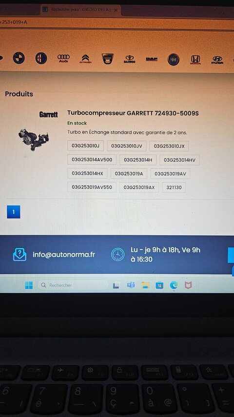

Tu as remplacé le turbo complet?

Le turbo, c'est un neuf?

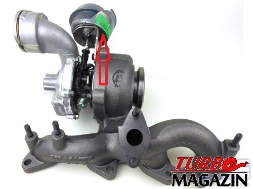

Moteur en marche au ralenti, l'actionneur de géométrie variable est-il bien à fond vers la haute vitesse?

Pour l'actionneur, je veux bien que tu m'explique comment vérifier. De quel coté est la vitesse haute ?

Au ralenti, la tige du vérin pneumatique doit être rentrée au maximum, donc vers le haut.
Débranche la durite qui l'alimente, moteur en route, pour observer le mouvement. 1750309776243.jpeg
