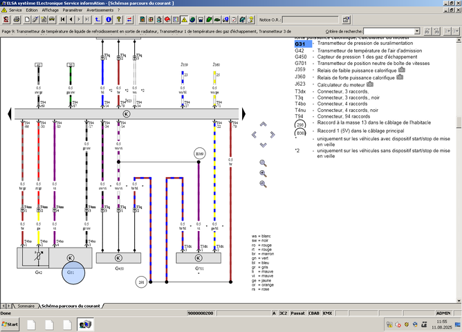

Je cherche le schéma de câblage entre le capteur de pression sur le circuit de suralimentation (G31) et l'ECU.

Savez-vous où je peux trouver ce fameux schéma ?
Super, merci beaucoup !

Bonne nouvelle, la liaison sur le fil violet, entre le capteur G31 pin 4 et le calculateur J623 pin 83 est rompue ! Ça fait presque plaisir d'identifier l'origine de la panne :)
Un grand merci à @Neketom ton schéma est juste :)
