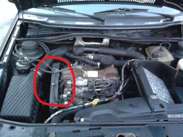

J'ai juste remarqué que le gasoil ne restait pas dans le tuyau d'arrivé de pompe .
Tuyau transparent qui va du filtre a la pompe .
je joint une photo pour montrer le tuyau.

salut
ta durite de gasoil est comme çà le matin a froid et elle démarre bien?
tu peux essayer un clapet anti retour de la grosseur de ta durite pour voir (-10€)
A+ Laurent

Bonsoir , pour la durite c'est bon c'est fait.
Par contre elle ne démarrait pas mieux a chaud.
Je me suis penché sur l'avance de la pompe
J'ai mis plus d'avance que ce qu'elle avait car elle boitait .
Depuis elle démarre super bien a chaud comme a froid.
Par contre j'ai fais cela sans comparateur .
Cela craint il car je ne sais pas a combien elle est?
Avez vous une méthode plus simple que la RTA pour réglé cette avance ?
Je vais quand même acheter le comparateur aux cas ou .
