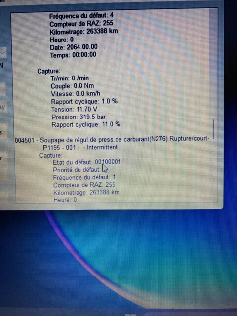

Ma "valise" indique un défaut du régulateur de pression de carburant.
Est appelé régulateur de pression, l'électrovanne sur la pompe haute pression (sur le circuit basse pression) qui fonctionne en l'alimentant directement, c'est du tout ou rien donc j'ai du mal à comprendre la notion de régulation avec cette vanne.

Ma question porte principalement sur cette vanne 276, sagit-il bien de celle montée sur la pompe HP ?
Quelqu'un à t'il un shéma de cablage pour que je puisse tester les continuités jusqu'au calculateur ?
Même si je ne pense pas qu'il y en ai un, j'ai lu qu'il pouvait y avoir deux calculateurs, où se trouverait le deuxième?
Oui, un scan complet serait une bonne chose !!
Tu "soupçonnes" un soucis d'alim en carburant, un contrôle de la pression serait une bonne chose, dans ce cas.
Le remplacement d'une bielle implique pas mal de choses... il n'y avait que "ça" en dégâts ??
Tu l'as acheté avec la bielle HS ??
La N276, elle est sur le rail droit.

Si tu parles de celle sur la photo jointe, elle ne peut pas renvoyer la bonne mesure à partir du moment où le carburant n'arrive pas ou pas suffisamment en perssion.
Pour moi le problème est ailleurs mais où ???
En photo, c'est le capteur de pression.
C'est en bout de l'autre rail.

Hello, dans le ssp il est noté que la vanne de régulation est piloté par un signal PWM donc ce n'est pas uniquement une ouverture totale ou une fermeture totale, l'ouverture est variable pour ajuster la pression. Une deuxième chose mais je dis peut être une bêtise , je vois sur les photos que le véhicule est équipé d'une boîte automatique, elle est actuellement montée dessus ou déposée?
Hello, dans le ssp il est noté que la vanne de régulation est piloté par un signal PWM donc ce n'est pas uniquement une ouverture totale ou une fermeture totale, l'ouverture est variable pour ajuster la pression. Une deuxième chose mais je dis peut être une bêtise , je vois sur les photos que le véhicule est équipé d'une boîte automatique, elle est actuellement montée dessus ou déposée? Je pense que le problème de cette electrovanne y est pour quelque-chose

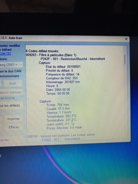

Avec le filtre à particule bouché cela ne va pas le faire. voir photos

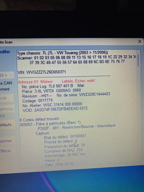

On attend un autoscan complet avec un vcds à jour afin de voir exactement ce passe non ?
Désolé, le vcds n'est pas à jour mais je n'ai que ça pour l'instant, je fais avec mes moyens.
le filtre j'ai ce qu'il faut pour le nettoyer mais j'ai besoin de monter en température.

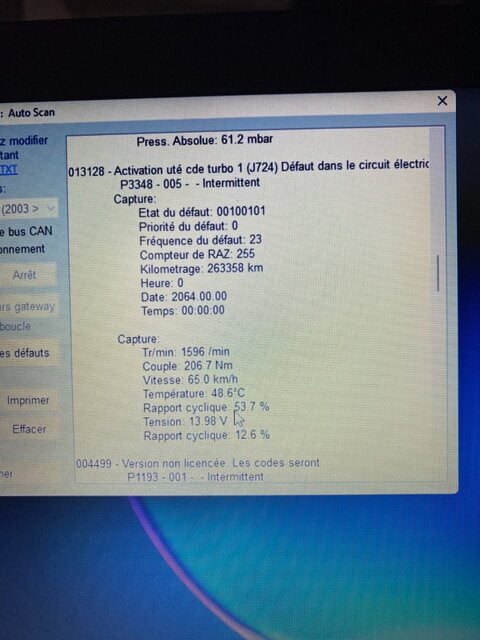

Je fais un scan et le poste
Avant de faire un scan tu peux tout effacer et réessayer le demarrage

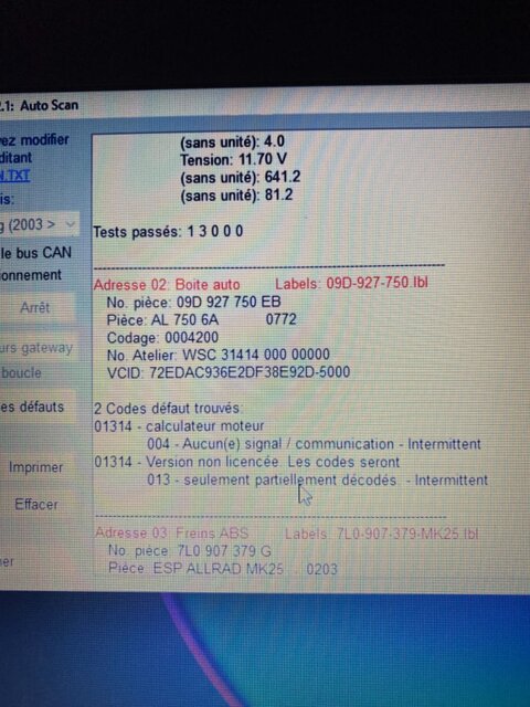

Oui la boite est dessus, tout est monté.
J'ai d'ailleurs eu un problème dans un rond point, j'ai perdu l'arrière du véhicule sans raison, vitesse normal, condition sec, donc très surpris.
le rond point d'après je me suis mis dans les mêmes conditions et... exactement le même résultat : voiture en crabe.
Le phénomène ne s'est pas reproduit ensuite, et... ça c'était après avoir pris le bouillon si ma mémoire est bonne.
Tu pense à un problème de discussion entre le calculateur de la boite et et celle du moteur ?

PWM oui c'est un signal qui n'est pas juste du 12v ou rien il est variable en amplitude et largeur d'impulsion donc tu peux ouvrir plus ou moins l'électrovanne. Pas de défaut relevé suite au tentative de démarrage?

Y'a t'il un moyen de mesurer qlq chose ou tout au moins visualiser si une info arrive à cette vanne.
