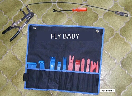

j'ai traduit le document et l'ai mis sur un drive que je partage ci dessous :
oui, FLY BABY (vendeur sur aliexpress.com) vend certains bons matériels pas ?chers? (je viens de me rendre compte qu'il a augmenté le prix de beaucoup d'autres articles; effet coronavirus?) et semble sérieux.
Il y a environ trois ans, quand j'avais voulu commander un kit (trousse de 11 pièce plus pince = 12 pièces), il m'avait envoyé un courriel pour me prévenir qu'il était en rupture de stock pour la pince à déclipser et me proposait comme alternative de mettre une pince à collier de serrage déporté à câble de 60 cm no-name d'origine chinoise. Le tout pour une vingtaine d'euros, aucun frais d'envoi et en plus un cadeau surprise, à ce prix je n'ai pas hésité et ne l'ai jamais regretté. Dans ce courriel, FLY BABY m'avait fait savoir qu'il était fournisseur pour divers vendeurs européens mais qu'il était tenu à la confidence.
