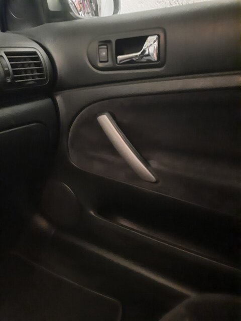

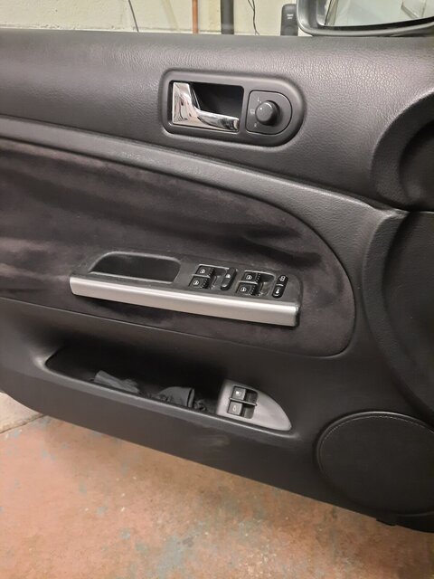

Je ne peux plus voir les finitions couleur bois de ma Passat.
J'ai commencé à repeindre les caches des poignées des portes, je vais déposer la console centrale pour faire le couvercle de cendrier, mais je n'ai jamais déposé la façade du tableau de bord qui reçoit l'autoradio, le chargeur CD (que je vais virer au passage) et la commande de clim.

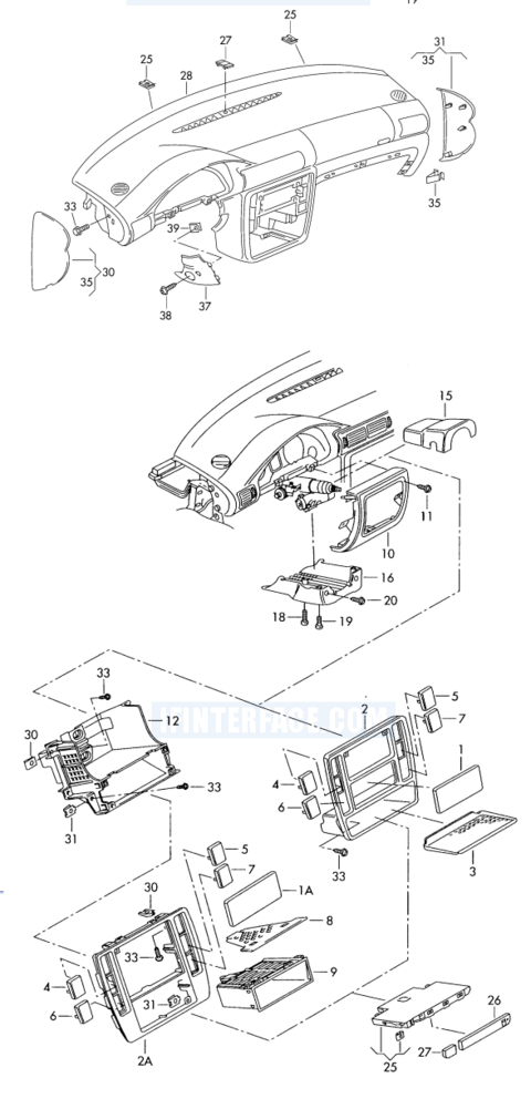

Est-ce que quelqu'un aurait un tuto qui traine?
Merci d'avance,
Merci,

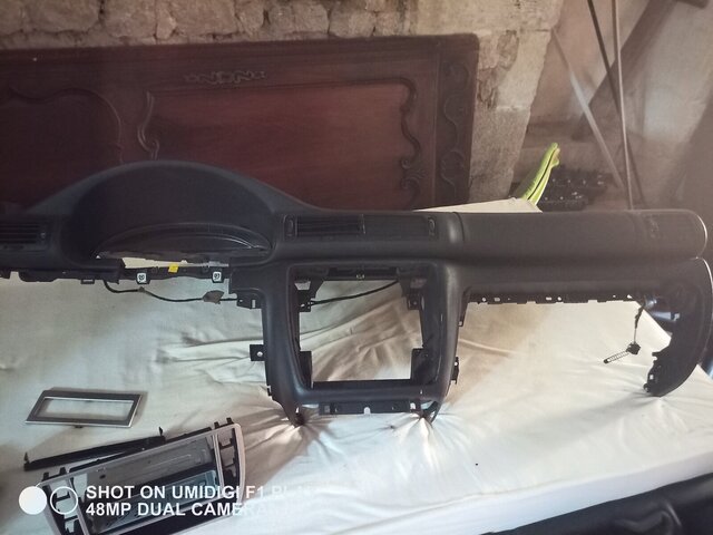

mais c'est le tableau de bord de la première génération, j'ai pas l'impression que sur la mienne le tableau de bord vienne directement en tirant dessus...

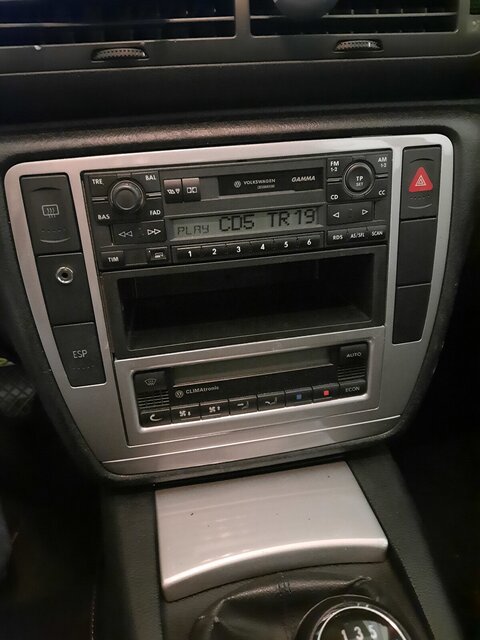

OK, il y a des vis derrière le climatronic et 2 vis en haut en vertical derrière l'autoradio.
Merci, t'es au top!
Ça y est, fini l'ambiance woody vieillotte.
Place au gris titane.:love:
J'ai retiré le chargeur CD et installé un module Bluetooth...
Il existe pourtant tout le kit en alu / titane .. mais il faut chercher un petit peu :p
Après il existe aussi le kit alu brossé de passat W8 mais celui que j'ai est en 1Din c'est chiant :/
Oui, je sais que ça existe, mais là, ça m'a quasiment rien couté de poncer et repeindre...
