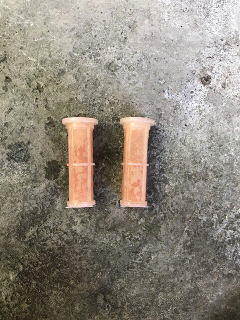

Bonjour
Je suis en train de faire ma distri + pompe à eau, et j’ai trouvé ceci dans le vase d’expression 🤔
Quelqu’un sait-il de quoi il s’agit ?
Ce sont des cartouches de silicate pour vase d'expansion, mais curieusement, dans « ETKA » ça n'est pas pour ton véhicule (si le véhicule concerné est celui dont le n° de VIN figure dans les caractéristiques de ton profil, à savoir « TMBLC75L0H6012951 »).
C’est bien sur cette auto...quelle est l’utilité ?
Ok merci, je vais chercher des infos là dessus pour voir si je remet ou pas
Merci 👍
