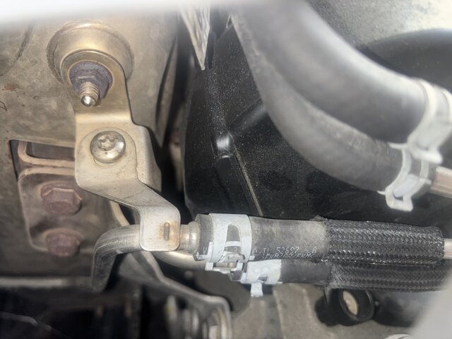

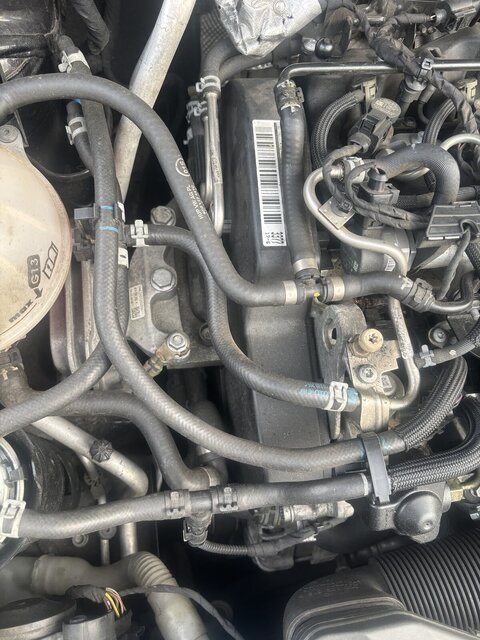

On voit pas grand chose, tout est compacté 😭

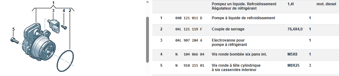

A priori pompe à eau commutable... mais comme souligne Neketom, voir si connecteur présent.

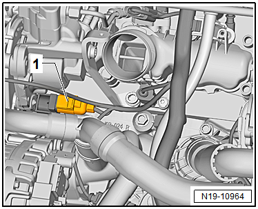

Position du connecteur :

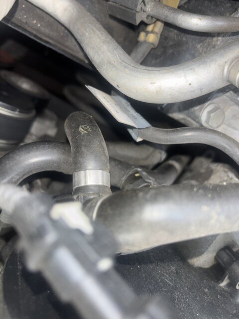

Sur le plan où le connecteur est jaune, saurait tu me dire vers quel endroit il serait placé pour que je puisse regarder de plus près ?
Ben, au dessus de l'alternateur.
