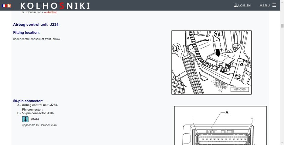

Bonjour, j'ai toujours ce modi voyant airbag, quelq'un aurait il un schéma de cablage airbag avant et surtout je ne sais même pas où est le calculateur 😭
localisation du calculateur :
Attention aux contrôles avec multimètre sur le système airbag.....
Couper la batterie, si contrôle de continuité = déconnecter l'airbag et la prise du calculateur. Ne surtout pas mettre à l'envers le calculateur avec le contact.
Merci 😉 pour ces infos sérieuses, je vais continuer à gratter mais maintenant je vais chercher dans la bonne direction 👍 je vous ferai un petit compte rendu dès que j'aurai trouvé 🙏
