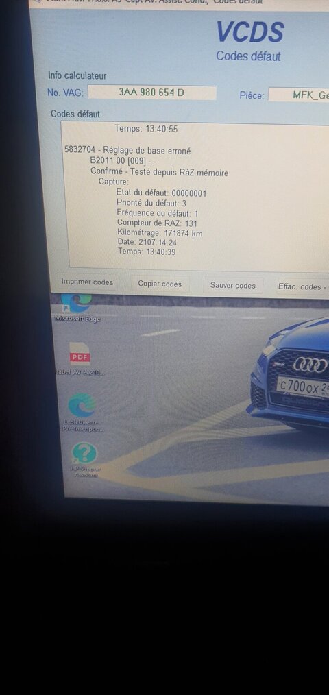

Bonsoir,après avoir fait un réglage de base sur le calculateur A5 j'ai le lane assist dans le menu odb qui est grisé et un défaut qui ressort avec vcds que voici.
Merci pour votre aide.
Quel réglage de base? Pour le lane assist ?
Faut être équipé on fait pas un réglage de base pour le lane assist comme ça. Il faut un écran etc...
Par contre la date... 2107 je sais pas si cest voulu mais je pense que l'horloge n'est pas réglée.
Ca revient en cas d'effacement?
Les réglages de base dans vcds dans le calculateur A5.
Polo16v190 quand tu parle d ecran etc... tu veux dire faire un calibrage.
Pour la date j'avais essayé en débranchant la batterie pour voir.
