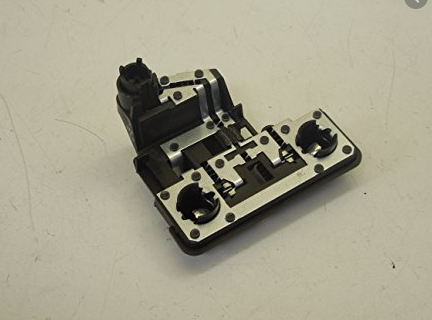

Pour celui du module confort, c'est mon feux stop qui a un problème.. je l'ai démonté tout à l'heure, il a refonctionné et 15 min apres il n'allait plus, donc re-défaut.. mais pour le module 07 d'apres ce que j'ai compris c'est le module qui gère le MMi, je ne vois pas ce que je peux faire pour solutionner le problème.. je ne sais même pas faire un "réglage de base" ni même comment avoir les codes de securité si besoin..
