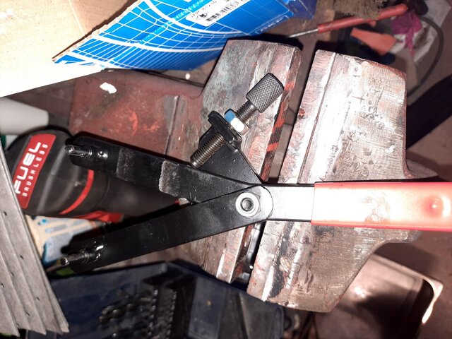

Hier soir en centre auto, je suis tombé sur cette merveille de technologie à 15 balles.
Elle permet de tenir les poulies par leurs dents, via 2 ergots (2 diamètres disponibles en retournant la pince), même principe que la clé Mécatechnique trouvée par BigBlob, mais en moins costaud.
Elle a pris cher, mais la vis est venue, en forçant avec une rallonge, pourtant, pas de frein filet sur la vis...

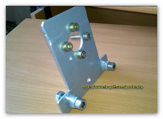

Il te faudra absolument bloquer l'outil de blocage de poulie par apport au sol, via un empilement de bois, bien sûr l'outil triangulaire présenté dans vos précédents articles est l'arme absolue et c'est cette voie que j'ai choisie.
Ceux qui me connaissent que ce soit via mon propre forum, voir sous mon ancien pseudo "Tante Berthe", savent que j'ai fabriqué d'innombrables outillages maison, j'ai fabriqué cette outil avec du métal de récupération que j'ai soudé avec un poste du même nom.
Cet outil est d'une redoutable efficacité, pourquoi? en fait les deux bras de cet outil prennent appuis sous le carter moteur, en ce qui me concerne, j'ai même poussé le bouchon un peu plus loin, les deux bras sont en fait deux tiges filetées farcis de boulons afin de rattraper l'éventuel jeu et bloquant complètement la partie vilebrequin, un confort optimal pour garder un moteur parfaitement calé.
J'éditerai une photo de mon outil maison moins solide que l'original, mais moins cher que gratuit par apport à celui-ci et tout aussi fonctionnel.

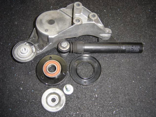

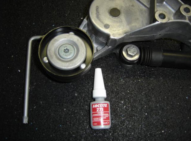

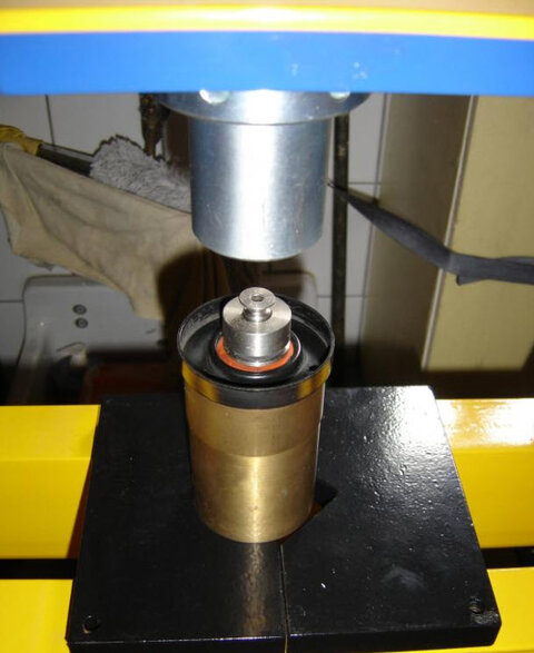

Deux mots concernant le galet tendeur accessoire, il suffit de dériver les trois rivets et de remplacer le roulement par un conforme pour le travail qu'il effectue, exemple NTN à 8€, personnellement je l'ai les ai riveté à nouveau, un sacré gain d'argent au final.

Comme indiqué précédemment voici mon outil maison en photo pour enlever le joint d'étanchéité sans risque ni effort.

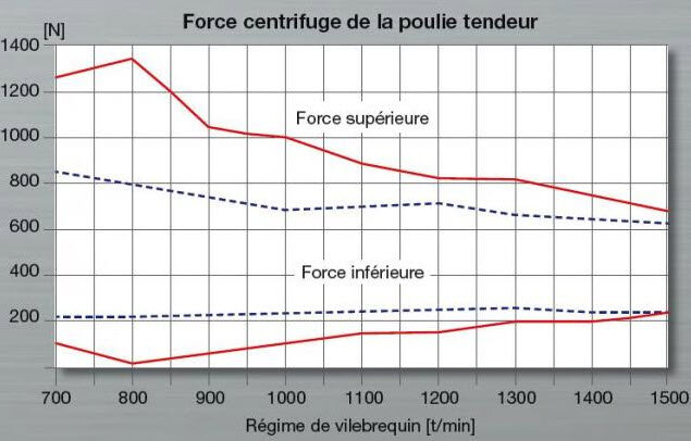

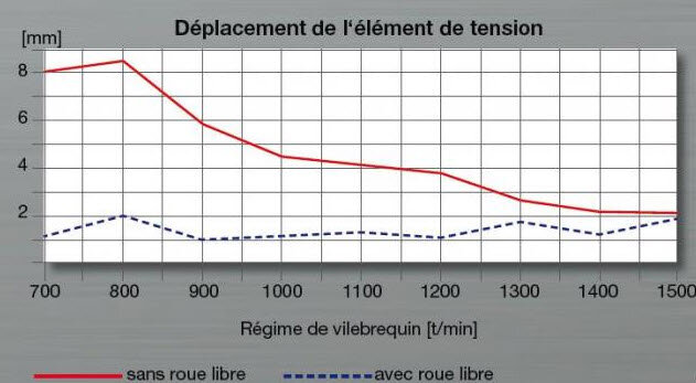

Mais aussi le remplacement du roulement du galet tendeur de la courroie d'alternateur, il est conseillé de vérifier et dans la mesure du possible de changer la poulie libre de l'alternateur tous les 120.000 km environ car si elle venait à ce bloquer, les forces exercées sur le tendeur serait énorme jusqu'à 1400 N et avec un déplacement de la courroie d'alternateur sur plus de 8 mm.
Cela peut provoquer la destruction du corps du galet tendeur, voir de la culasse elle-même (fixation) .
