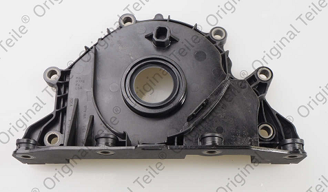

Je veux en profiter pour changer la bague d'étanchéité du vilbrequin, mais je vois qu'il existe des modèles avec turbulence à droite ou à gauche. Que faut-il prendre? est ce qu'il existe un modèle avec adaptateur pour ne pas abimer le joint pendant la pose? avez-vous des références de pièces à me conseiller?
Bonne journée
La bague d'étanchéité du vilebrequin est intégré au couvercle, tu n'auras qu'une référence possible. A confirmer mais normalement 04L103151A.

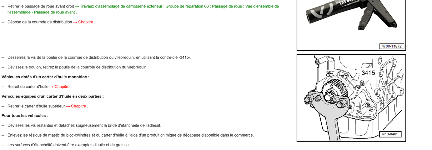

Une dépose du carter d'huile est nécessaire, au préalable.
