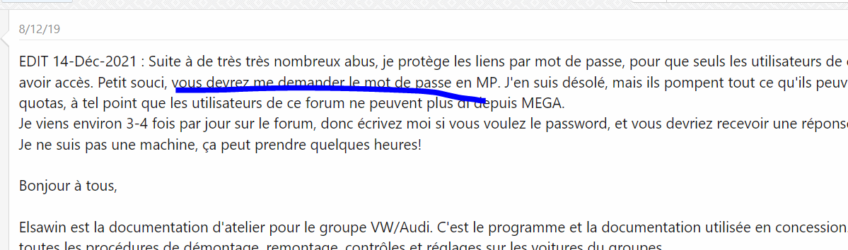

EDIT 14-Déc-2021 : Suite à de très très nombreux abus, je protège les liens par mot de passe, pour que seuls les utilisateurs de ce forum (!) puissent y avoir accès. Petit souci, vous devrez me demander le mot de passe en MP. J'en suis désolé, mais ils pompent tout ce qu'ils peuvent et me font sauter mes quotas, à tel point que les utilisateurs de ce forum ne peuvent plus dl depuis MEGA.
Je viens environ 3-4 fois par jour sur le forum, donc écrivez moi si vous voulez le password, et vous devriez recevoir une réponse rapidement.
Je ne suis pas une machine, ça peut prendre quelques heures!
