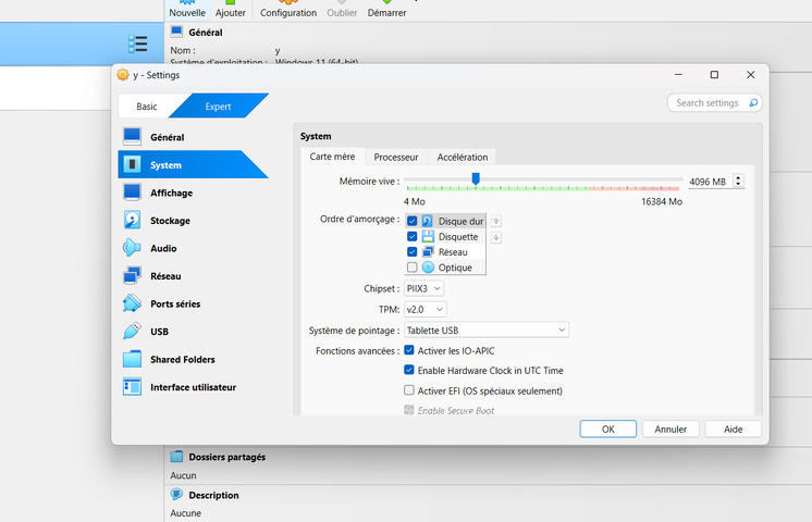

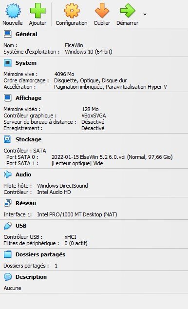

Prends une capture d'écran stp de ta configuration de ta machine virtuelle

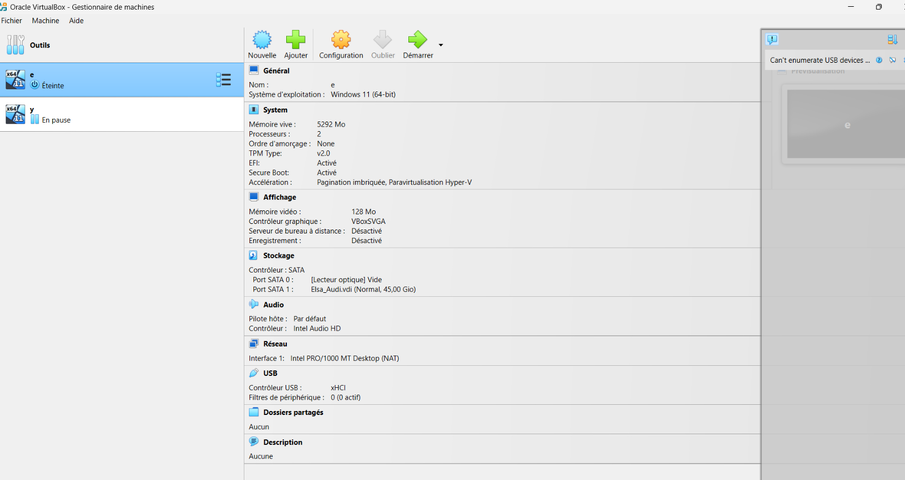

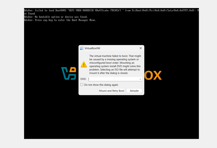

Salut, voici ma config et mon message derreur..
de base je ne sais pas du tout m'en servir
J'ai fait nouveau, ensuite je l'ai appelé E j'ai appuyé sur finish je suis aller dans stockage et jai choisie le vdi elsawin...
merci d'avance
Parce qu'effectivement, c'était en "UEFI", autre problème, la MV n'est pas sous Windows 10 ni 11, mais sous Windows 7. Il faut changer le système d'exploitation aussi pour éviter les problèmes
