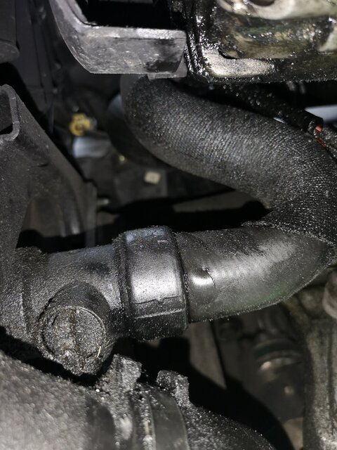

Bonjour à tous, en fessant ma vidange moteur sur mon Audi A4 B6
(V6 TDI 180) je me suis aperçu que j'avais une durite raccordé en bas du radiateur qui était prête à céder...
Je crois que c'est au niveau d'un robinet de vidange non !?
Mais je n'arrive pas à trouver la réf de cette durite...
Est ce que quelqu'un aurait cette référence s'il vous plaît !?
Peut-être pas besoin d'un VIN pour une durite de flotte qui est la même sur tous les 2.5L TDI.
Voici la vu du circuit et toute les réfs.
Avec refroidisseur EGR :
Sans refroidisseur EGR :
Dans les deux cas, la durite de t'intéresse à la même référence. Si je situe bien c'est la numéro 1.
En revanche ton code moteur n'est pas BMM (c'est un 2.0L TDI 140cv ça) mais AKE. Je dis ça par rapport à la description de ton véhicule :)

MERCI Spanky, je vais regarder tout ça et passer commande 😊👍🏾
Pour "cloturer" durite trouvé sur Ebay pour moins de 20e, remplacement du liquide de refroidissement, nettoyage du bocal....
Merci encore !
