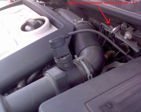

Ton raisonnement n'est pas mauvais Almeda. Quand tu parles de débrancher la durite de dépression, c'est bien celle de l'EGR dont tu parles ? Pas celle du refroidisseur de gaz ?
En revanche, tu oublies un périphérique potentiel, les boîtiers de contrôle des dépressions. Il regroupe les 3 électrovannes qui régule le turbo, l'EGR et le refroidisseur de gaz EGR. Il se peut que l'électrovanne qui pilote l'EGR commence a déconner sur certaines plages de régulation.
Mais avant de s'attaqué à ce boîtier, la première chose à faire pour lever le doute, c'est déposer ton refroidisseur, mettre son circuit d'eau sous pression et vérifier qu'il est étanche ou non. Si il ne l'ai pas, le remplacer. Si il l'ai, le problème est ailleurs.

Bjr
"durite de dépression, c'est bien celle de l'EGR ?" Oui, celle qui vient du bloc vannes à plusieurs durites, derrière batterie, et qui va à la vanne (durite caoutchouc de 4/6mm on dirait). Je précise qu'on sent bien aspiration en l’ôtant de la vanne, moteur au ralenti... Pour sortir l’échangeur, là je ne me sens pas de taille...

Il se peut que l'électrovanne qui pilote l'EGR commence a déconner sur certaines plages de régulation......... J'ai du mal a comprendre justement, si on debranche la durite de la vanne, c'est comme si cette electrovanne (ou tout autre piece) deconnait totalement, à toutes plages de regulation... ! Or c'est tout le contraire qui se produit, la voiture fonctionne impeccablement!
