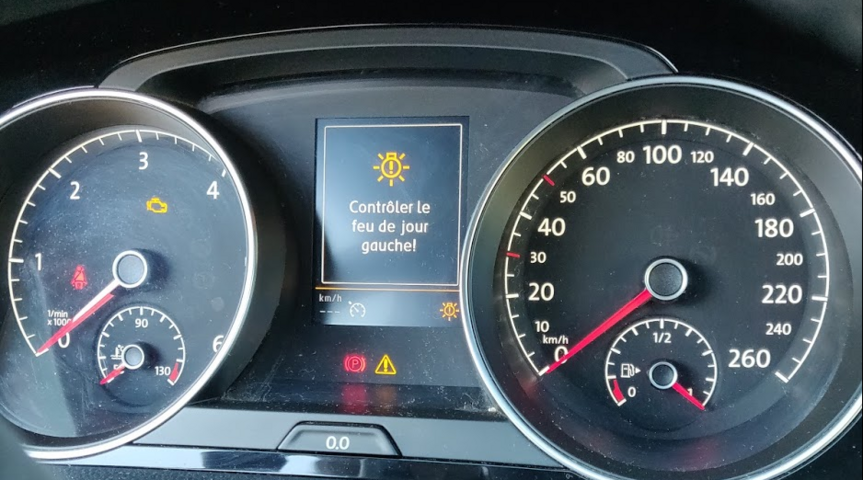

Depuis ce matin, j'ai le message suivant qui s'affiche sur le tableau de bord "Contrôler le feu de jour gauche"

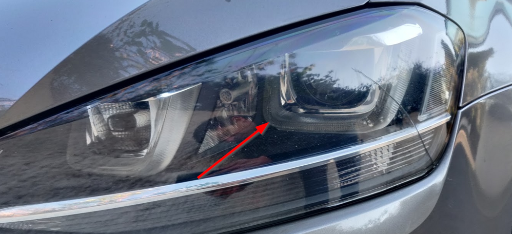

Effectivement la led en U du haut n'est plus éclairée alors que de l'autre coté, elle fonctionne.

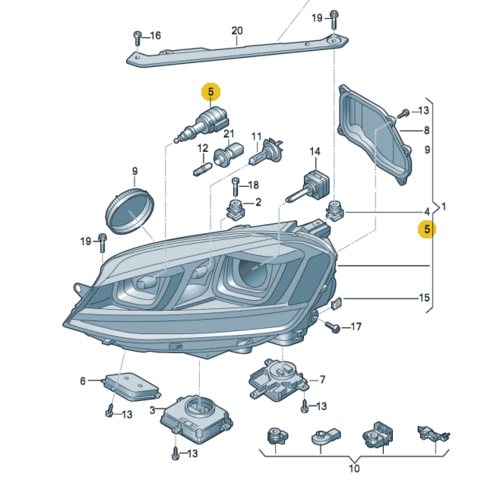

J'ai jeté un oeil à l'éclaté d'ETKA mais rien de pertinent
J'en suis à me demander s'il s'agit d'une ampoule ou du module de puissance du feu de jour qui est HS.

Salut normalement tes feux de jour sont des leds appelés communément DRL, il y a un calculateur qui gère celà, il est indifféremment le même à droite et à gauche, tu dois le démonter, tu enlèves le cache arrière et deux petites vis cruciformes le maintienne, usage d'un tournevis à pointe aimantée fortement recommandé, il y a ensuite quelques fiches à verrouillage rapide,, tu peux interchanger et tu verras si la panne vient du calculateur ou du bandeau leds, tu en trouve facilement sur ebay sans difficulté, compte envrion 75 euros pour le changer toi même en concession il ne font pas, ils changent l'optique complet, coût d'un otpique comme le tien en concession environ 700 euros !!!
Le lien vers une vidéo > / Regarde vers 2:46 tu verras le petit calculateur. Sur la vidéo il démonte le feu, moi je l'ai fais sans, celà va aussi bien une lampe frontale, une paire de doigts habiles et un cruciforme à pointe aimantée et le tour est joué, reste à savoir si en effet c'est le calculateur ou le bandeau leds !!!

Des fois oui, des fois non, celà dépend de ton type de calculo à l'intérieur, je pense que oui puisque tu as l'information au tableau de bord, je crois que sous VCDS, il y a une option à cocher dans le module gateway et liste des composants, pour que celà apparaissent au VCDS, tu peux toujours faire le test via les actionneurs, il est présent, j'avais fait la manip pour le changer sur un Q5 !!!
Pour retirer ce module j'imagine qu'il faut enlever l'optique... > Pas forcément, j'avais fait sans, toutefois il faut faire attention -Voir mon message du dessus vis à vis du tournevis-
