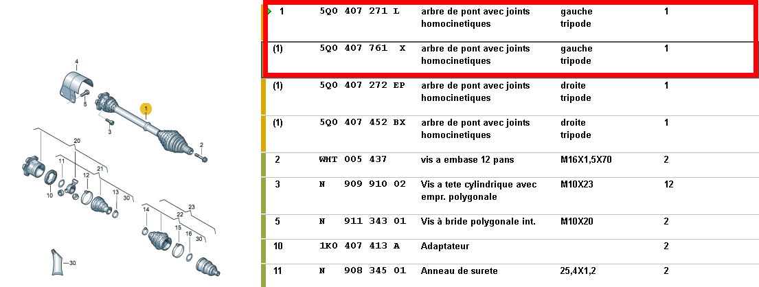

Et concernant le référencement du cardan, l'étiquette sur le cardan lui même dit: 5Q0407271L, et sur ETKA, il est donné deux ref (j'ai référencé avec le fichier VIN). Je suppose que je dois me fier à la ref écrite sur le cardan ?

Mieux vaut te référer à ton cardan pour la référence.
Pour info, les lettres "X" désignent les parts en échange standards. J'imagine que y a une différence de prix conséquente non?
Etonnemment pour ton véhicule, j'ai un "BX" à la fin de la pièce 1, noté uniquement "x" sur ta planche
Doit y avoir genre 300 balles de différence
