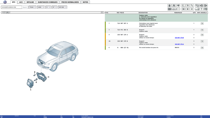

Du coup je serais tenté de dire que « J428 » a un problème (câblage / HS, etc...).
En prenant le VIN de @Pimousse qui a un Touareg R50 également, « J428 » ça raconte ça :
On doit pas être très loin de la vérité...
Merci à vous pour votre retour, j'avais fait un peu les mêmes découverte sur le web , le problème c'est que ce touareg n'est pas équipé du radar anticollision J428 n'y de son câblage, j'avais tenté d'activer puis désactiver dans la gateway le module 13 mais rien n'y fait , pour le vin c'est un peu compliqué sur ce touareg , c'est un véhicule qui a souffert de dégradation et ses calculateurs ne sont pas les originaux , le vin ne correspond pas au châssis ,on est en immo off , et c'est un sauvetage du client qui a eu un coup de cœur pour ce véhicule, j'essaye de lui trouver une solution.
Je me demande si la prog des calculateur n'est pas en cause, ça été bien bidouillé tout ça.
