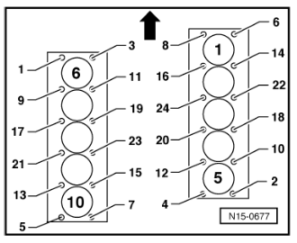

Superbe mécanique que tu fais, mais il y a une image qui est erronée dans ton tuto, cette image correspond à l'ordre de desserrage, pas de serrage.
J’espère que t'as pas suivi cet ordre, mais l'inverse pour le resserrage.
