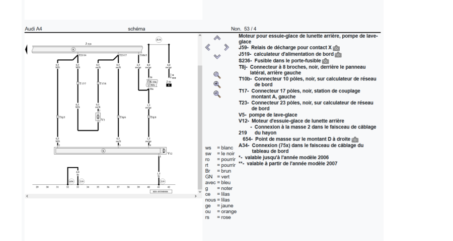

Ce que je comprends c'est que le S236 c'est mon fusil qui est dans la partie habitacle et que le V12 c'est le moteur lave glace AR.
Maintenant je me pose la question si il n'y aurait pas un relais qui faudrait également que je test ?
Est ce que le calculateur J519 peut être en cause ?

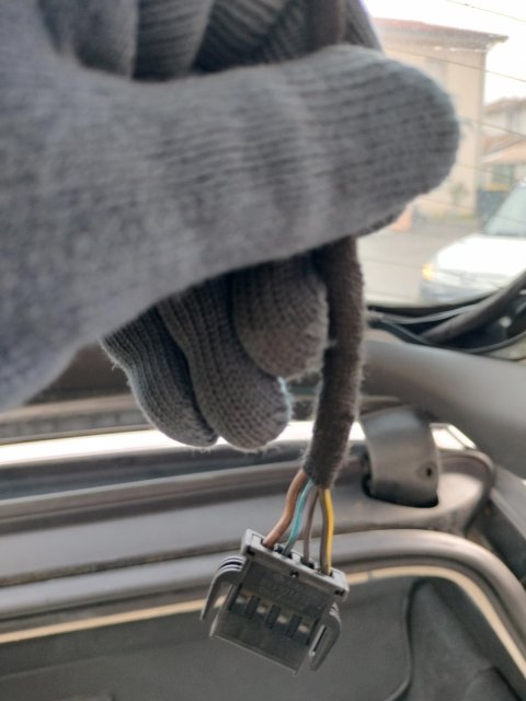

voici la fiche connecté au moteur. En revanche pas sur de bien vérifier le tension de 12v a l'arrivée.
Pouvez vous me confirmer sur quel fils se prendre afin d'avoir mes 12v.
merci
Noir/jaune selon ton schéma.
J519 A.K.A BCM, oui c'est possible mais rare. D'où le test via valise.

bon je reviens sur mon sujet, je te confirme qu'il faut bien fermer le coffre afin de tester le faisceau. Bonne nouvelle j'ai bien du courant qui arrive sur la prise.
C'est donc mon moteur d'essuie glace qui est HS.
