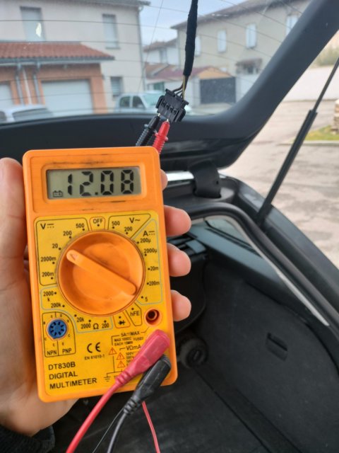

J'attends le relais quand j’active le commodo mais est-ce malgré le bruit il pourrait être défaillant ? Quel voltage je dois retrouver au niveau de la prise quand le balais est en action ?
merci
Normalement 12 Volts déjà indiqué dans les posts précédents. Regarde sur ton relais, le schéma de connexion est inscrit dessus, et teste le en fonction de ton schéma.

J'ai effectué un test de puissance a la prise du moteur avec une ampoule, elle ne s'allume pas....Donc je vais me mettre a ma recherche un fils coupé au niveau du hayon.
C'est vicieux finalement le testeur car j'ai bien mes 12volts mais pas de puissance puisque ma lampe ne s'allume pas

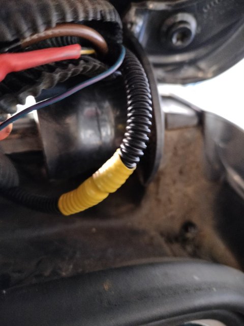

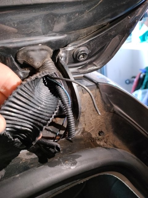

bon problème résolu.....tuyau de lave glace et un fil de coupé au niveau de la pliure du hayon.
Petite réparation de fortune mais qui devrait tenir dans le temps
