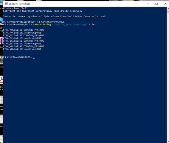

@franck0773, peux-tu ouvrir un « », te déplacer dans le répertoire « cd C:\ETKA\VWAU\PROG » <- merci de choisir la lettre de lecteur là ou est installée ta version, si ce n'est pas la même et taper ceci :
Code:
Select-String "^COUNTRY_PRS=|^waehrung=" *.ini
Peux-tu copier le résultat de cette commande en réponse ?
voilà le résultat de la commande que tu m'a dit de faire
s'est bon j'ai pu installer les prix en français merci du tuyau bigbob ;)

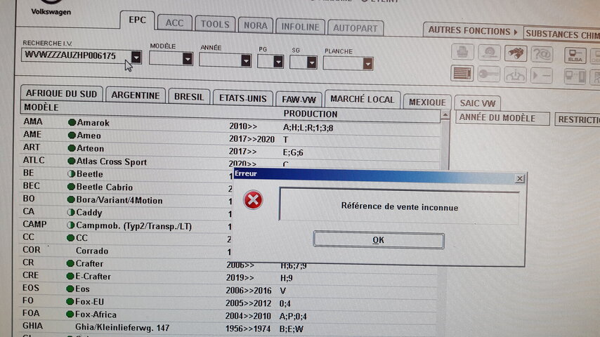

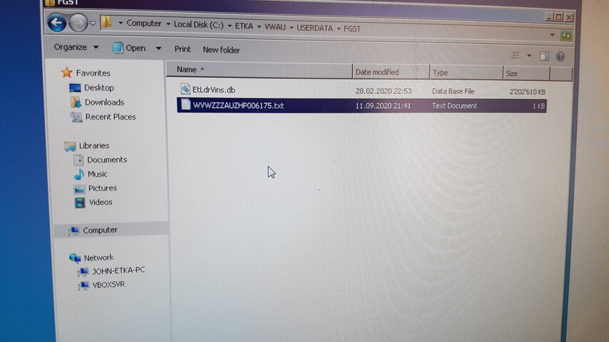

saaalut ! Franchement, déjà merci pour cette MV ! c'est TOP.
j'ai 2 questions:
a. Comment faire pour lier le VIN ? J'ai reçu, via le forum Russe (je pense) mon VIN.
j'ai bien créé un .txt avec mon numéro de chassis, dans, je pense, le bon répertoire. Mais rien n'y fait ... (cfr photos)
est-ce lié au message d'erreur que j'ai lorsque je me log ?
Où me suis-je loupé ?
B. Comment réduire la taille de la MV ? 118 GB C'est bcp sur mon SSD de 256, sachant que seul < 40 GB Sont utilisés ?
dans l'option de Virtualbox, cela ne semble pas possible directement.

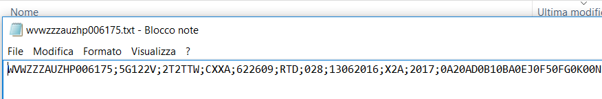

Bonjour voir si le fichier TXT a ce format à l'intérieur comme on le voit sur ma photo. Mais pourquoi ne pas utiliser Etka version 8.1 du site russe car il ne dispose que de 20 GB et vous n'avez pas besoin de machines virtuelles.

Mon vin.txt contient:
WVWZZZAUZHP006175;5G122V;2T2TTW;CXXA;000;RTD;000;13062016;X2A;2017;E0A1PA7LG0P07MM1D44UP1E0QE07N08ZQ6XQEA05SLGM15RQ0K01X09WCA8B6K31KEJ0V1ZF6FFNY0B0A1S11AT0VE9Z09U19T07RE2H0QJ0C203S03FA1JAG051Y32G5EF00EJ7AA5MA7M57X57W0UE40FG4R56A0VL1VF08K32V5UH2F0A8GU0YCL05TJ18T7G0C5J08M10N16NA3NZ9AK8ID20AFC06T0U5A4L6K8GQK01W21U80Y1QR83T25ZF1Z0A610F55C0KA06KFKK3KL031F5K7FB0QQ0ES0L0L8S11N33H08G0EV07P02ZHAV18RM8Q16E3FM09S53D1EM18Z5D367UF8TB8WAEL34P01NCCX9I8E9JAER17K1H7FV1P1G60B13QTPF1PH2PLAPNCPU2W28W4AW78WDBYOWZCE4X36Q22KW8SAQI69P33ZB3C7N4C3L14A07L68Y1S0TSR95XRQH07Y04KC7B02JB0BA0ADQN08X08N60PP1Q24I2B025D13CA4AF0A2QV01SA1EX2A01T29D0Q1AUK19F09IE9TCQG17E64GF8W02WA0TD4ZE3B49M0
cela fonctionne-t-il chez vous ?
je vais regarder pour les lignes de cmd
merci, donc cela devrait fonctionner chez moi, n'est-ce pas ?
thanks !
thanks !
Si le contenu de ton fichier texte est strictement identique au miens, que tu as placé celui-ci dans le répertoire « C:\ETKA\VWAU\USERDATA\FGST » <- merci de choisir la lettre de lecteur là ou est installée ta version, si ce n'est pas la même, que tu as mis ce fichier en lecture seule avant de lancer « ETKA » et que tu as entré la licence « anonymous » dans le « Loader ETKA », comme indique ici : « », alors oui...
j'ai 2 questions:

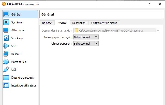

Pour lier le VIN à ETKA voilà comment j'ai fait. j'ai réalisé un copier coller du vin.txt de mon PC vers la VM. Pour réussir l'opération il faut modifier les paramètres dans Configuration depuis la VM (il y a un tuto dans le forum). Cela fonctionne pour ETKA mais je n'ai pas réussi pour ElsaWin.

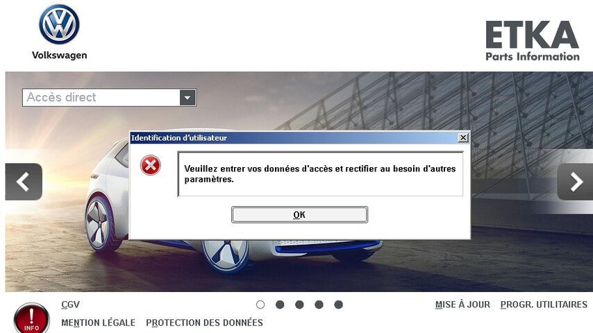

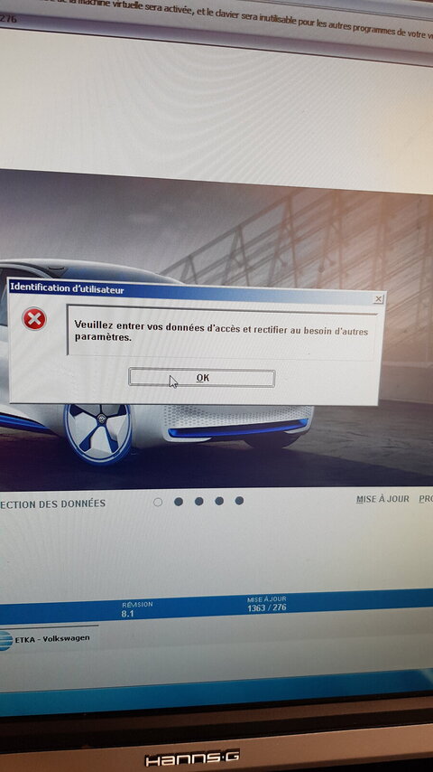

Je souhaiterais savoir à quoi correspondent les données d'accès à l'ouverture d'ETKA Svp ?
J'ai ce message à chaque fois, comment faire pour qu'il n'apparaisse plus ?
Merci beaucoup
Merci beaucoup
Merci beaucoup
Regarde la pièce jointe 5246

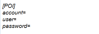

Salut, vous devez aller à C: \ Etka \ VWAU \ Prog et vous devez rechercher les quatre fichiers INI qui sont affichés sur la photo ci-dessous et ouvrir un à la fois et descendre à la chaîne de POI et écrire:
account=BE1E75CD9AB8B7C3
user=BE1E75CD9AB8B7C3
password=BE1E75CD9AB8B7C3
Tu peux également régler le problème comme ceci :
  1. Fermer « ETKA ».
  2. Ouvrir un « » et se déplacer dans le sous-répertoire « ETKA » suivant : « cd C:\ETKA\VWAU\PROG » <- merci de choisir la lettre de lecteur là ou est installée votre version, si ce n'est pas la même !!!
  3. Une fois dans le répertoire, copier coller la commande suivante et faire « Entrée » :
Code:
Get-ChildItem ETKA_USER_??.ini | ForEach { (Get-Content $_ | ForEach {$_ -replace "account=.*", "account=BE1E75CD9AB8B7C3" -replace "user=.*", "user=BE1E75CD9AB8B7C3" -replace "password=.*", "password=BE1E75CD9AB8B7C3"}) | Set-Content $_ }
Merci pour vos réponses et votre aide précieuse ! C'est ok j'ai réussi à supprimer ce message lors de l'ouverture d'ETKA thanks ;)
