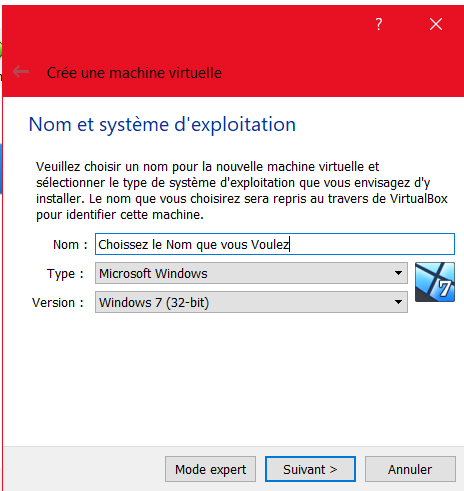

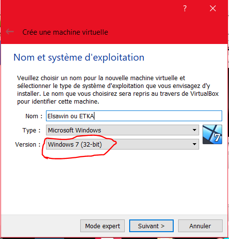

3) Lorsque tout est installé, ouvrez le programme, et cliquer sur "nouvelle"
4) Faites comme l'image suivante :

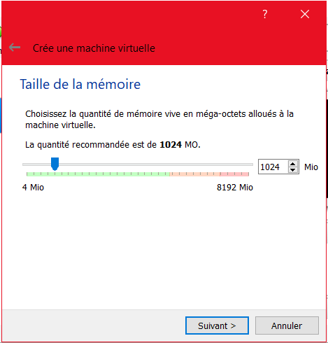

5) Laisser par défaut la valeur de base

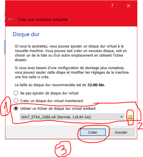

6) Puis, et c'est là qu'il ne faut pas se tromper, cliquer sur "utiliser un fichier de disque dur existant", comme l'image ci-dessous. Choisissez ensuite comme fichier, l'image que vous avez téléchargé depuis ce sujet
7) Patientez. Une fois que c'est terminé, vous pouvez maintenant démarrer la machine virtuelle en cliquant sur "démarrer" depuis la fenêtre principale de VirtualBox
Et le tour est joué.

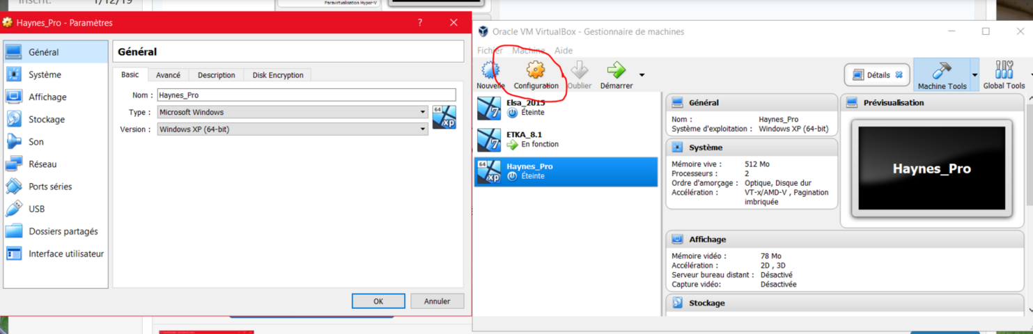

Si vous avez des problèmes de démarrage, commencer par lire les deux pages du sujet, quelques problèmes ont déjà été résolus. J'insiste aussi, si vous avez un processeur AMD (!) et non Intel, aller dans la "Configuration" de la machine pour changer le type de virtualisation.
Aller dans les paramètres en cliquant sur "Configuration", tout en ayant sélectionné votre machine virtuelle

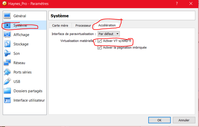

Et dans la page "système", vous pouvez jouer avec les possibilités, jusqu'à ce que ça démarre. Le plus simple étant de commencer par enlever un "vu" puis l'autre si la machine ne démarre pas chez vous. Ne touchez pas à "par défaut" dans un premier temps.
EDIT 18.07.2020 : Certains ont rapporté un soucis de virtualisation. Il s'avère que sur certains PC, l'option virtualisation n'est pas activée par défaut dans le BIOS (ou l'EFI) de l'ordinateur. Je vous laisse faire les recherches sur comment activer la virtualisation dans votre BISO (ou EFI), respectivement par rapport à la marque de votre ordi. Petit "truc", en général il faut appuyer sur F7 ou F1 ou F10, ou del, mais si vous tournez sous W10, oubliez. Et vous devrez aller dans les options de redémarrage avancés : https://www.phonandroid.com/windows-10-comment-acceder-au-bios-ou-a-luefi-du-pc.html
