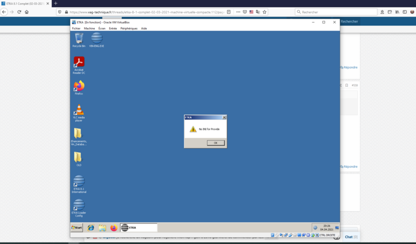

J'ai fait quoi comme connerie ?
Merci d'avance
Ca a marché déjà ou c'est depuis le début?
Oui, samedi ça fonctionnait très bien.
Hier j'ai voulu rentrer les infos de mon T5 et j'ai se message ?
Je vais essayer de tout ré-installer cette après midi, pour voir.
Je comprend pas comment ça peut se mettre à déconner dans une machine virtuelle figée ???!!!... o_O o_O o_O

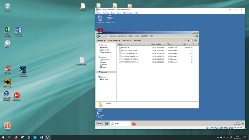

J'ai tout re installer, j'ai réussi à faire la mises à jours pour les prix et en français.
Par contre je ne vois pas ou utiliser le fichier t.x.t que BigBob ma donner, pour identifier mon véhicule dans ETKA ?

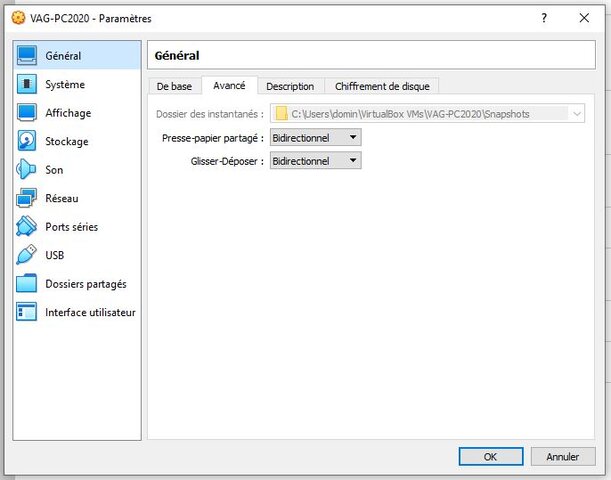

Merci luigano, par contre, il faut tout rentré manuellement, le copier collé ne fonctionne pas ?
non , il y a une option a activé dans la VM et lui indiqué le chemin

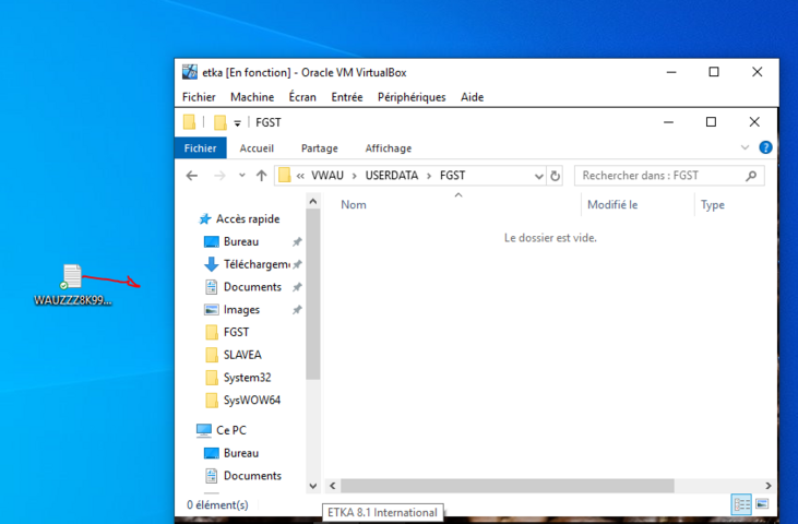

@TonyDu44 , j'ouvre l'explorateur de fichier dans la VM et ensuite je minimise la fenêtre je met le fichier txt sur le bureau hôte du PC et ensuite et je le glisse vers l'explorateur de fichier de la VM
Désolé luigano, la je sèche, j'ai bien partager un dossier sur VM, mais impossible de le retrouvé sur le pc virtuel
Je pense qu'il doit avoir une option, qui n'ai pas validé. je ne peut pas glissé ou copier collé vers VMCapture.PNG

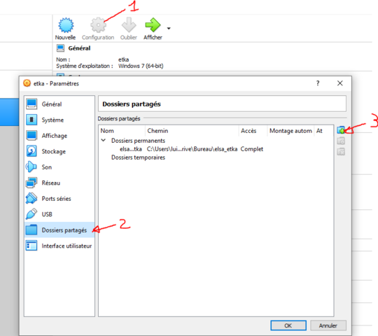

1) sur la VM "configuration
2 ) tu cliques sur dossier partager

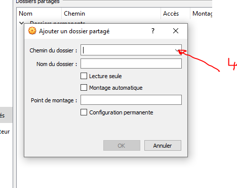

3 ) tu cliques une fenêtre va s'ouvrir
4) tu clique sur le chevron tu vas sur autre et tu cherche l'adresse de ton bureau
j'ai oublié tu cliques sur OK tu fermes la VM (pour prendre en compte ) et tu l'ouvre a nouveau
YES, j'ai réussi, j'en ai chopé mal à la tête LOL.
