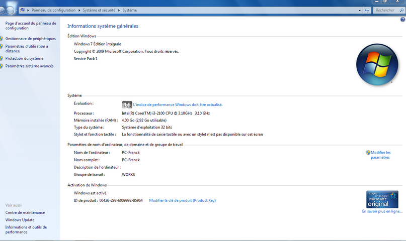

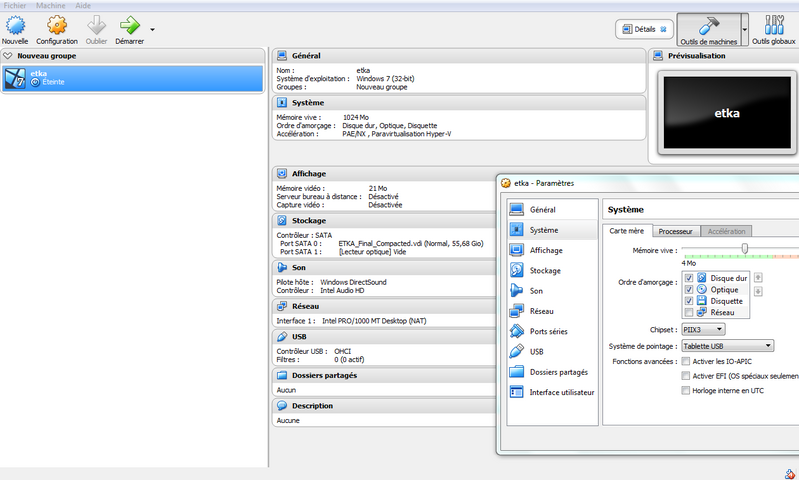

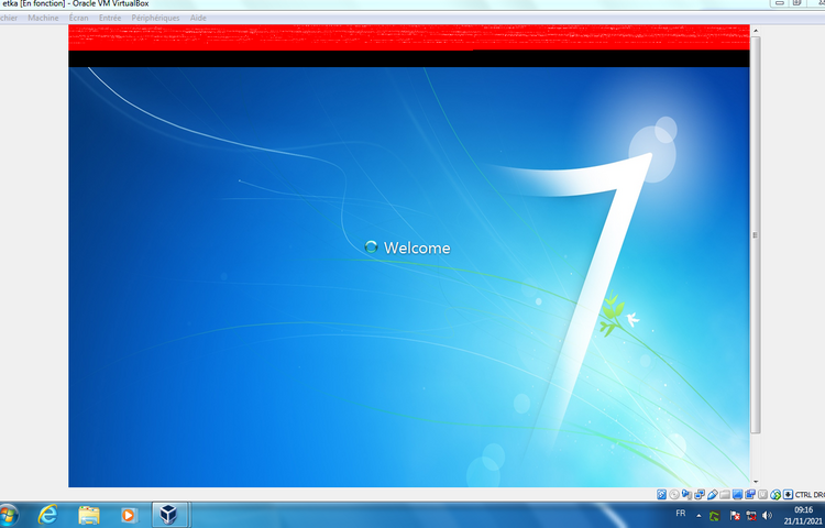

je suis en trains de réinstallé etka sur un deuxième pc.
j'ai un problème avec la MV au niveau etka .
le programme démarre et se fige sur windwos .
voir pièces jointes.
je veux accédé au réglages de l'accélération mais l'onglé est grisé pour que je puise activer VT-x/AMD-V et activer la pagination imbriquée.
comment faire ?
cordialement
franc77
Config de ton ordi?
Machine éteinte, active les IO/APIC et enregistre. L'onglet devrait se déverouiller

Salut...
Essaye de monter la RAM de ta VM à 2 Go.
P.S. : A quoi correspond l'icône avec un point d'exclamation rouge, en bas à droite de la configuration de ta VM ?

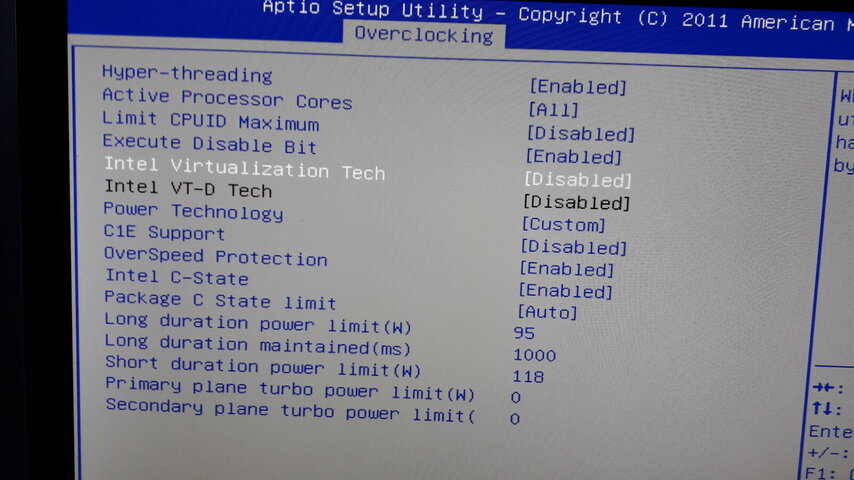

Bonjour et merci a vous tous,
J'ai recherché la virtualisation dans le bios et activé.
enregistrer les modif .
et redémarrer le pc
et ca fonctionne.
pour info le point d'exclamation rouge, en bas à droite de la configuration de la VM correspond a la recherche de mise a jour de la MV .

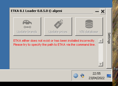

Bonjour a tous ,
Mon etka est arrivée a expiration comment procéder ? Je n'arrive a remettre les identifiants .
Merci a tous
Tu parles du loader ou lorsque tu le démarres tu as le message comme quoi les marques sont arrivées à expiration?

Dans ce cas-là, il faut les mettre à jour.
Fouille un eu mais en gros tu démarres le loader qui est sur le bureau de windows, et tu cliques sur "update brand".
ensuite "télécharger", puis ça va télécharger toutes les mises à jour.
Une fois cela fait, tu quittes le petit outil, puis tu démarres ETKA, ça va te demander si tu veux mettre à jour, tu réponds "oui"
