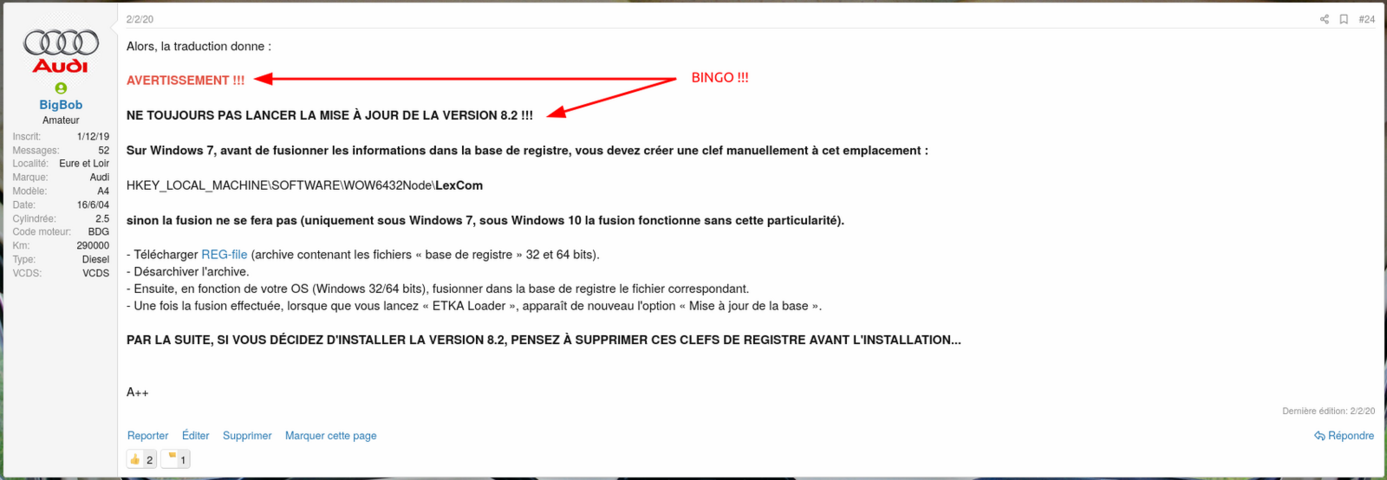

Algeni a une solution de contournement temporaire (le temps de supporter complètement la 8.2).
Il faut faire croire via l'injection de clefs dans la registry que la mise a jour vers la 8.2 est effectuée, cela permet de réactiver l'option d'installer les mises à jour...
Le détail ->
Le détail ->
