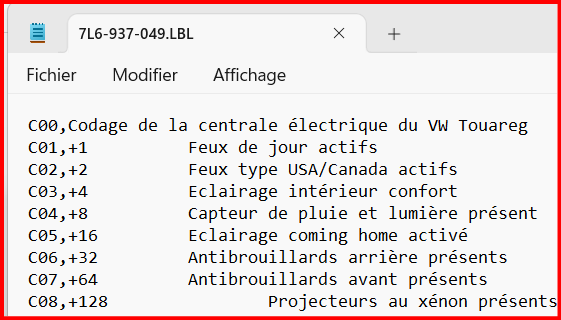

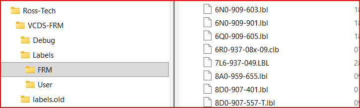

Lorsque j'utilise les groupes de mesure ou groupe de mesures avancées VCDS utilise les fichiers dans le répertoire LABEL du type lbl et clb
Il semble que les 3 premiers caractères correspondent à un type de véhicule
Exemple 7L6 pour VW TOUAREG
Mon idée de départ c'est pour découvrir les données qu'il est possible de suivre et de construire des groupes de mesures sans etre obligé d'etre connecté au véhicule
Est-ce possible ?
Autre question : les fichiers LBL s'ouvrent avec un éditeur de texte mais avec quoi peut on lire les fichiers à extension CLB ?
