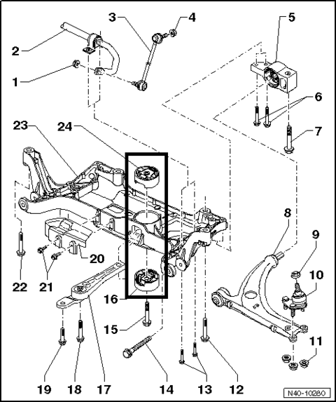

Existe-t-il un extracteur dans le commerce pour extraire et installer les silent bloc (Patin métal caoutchouc) du tirant d'antibasculement sans déposer le berceau et sans aller avec un marteau? (Cf. PJ)
L'outil spécial utilisé par VW est le VAS 6779, je demande si un équivalent bon marché existe pour les particuliers.
Si quelqu'un le loue ou le possède je suis intéressé par une location ou un prêt.

Perso je l'avais fait il y a quelques années avec une presse sur le berceau démonté. Extraction facile mais un peu galère pour mettre le neuf car pas de tube guide. Sans démontage du berceau ni l'outil spécifique, cela me semble très difficile.

Oui justement sans les outils adéquates c'est galère voire impossible.
Je ne souhaite pas démonter le berceau car ça nécessitera de la géométrie après et ça peut dérégler pas ma de chose, il doit y avoir des extracteurs qui peuvent le faire après il faut trouver lesquels.
