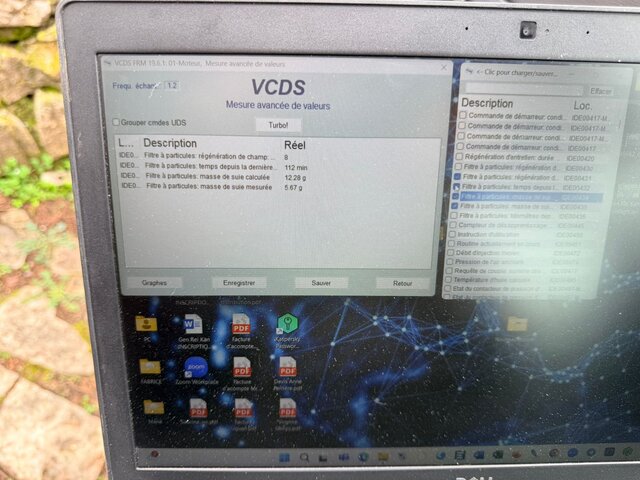

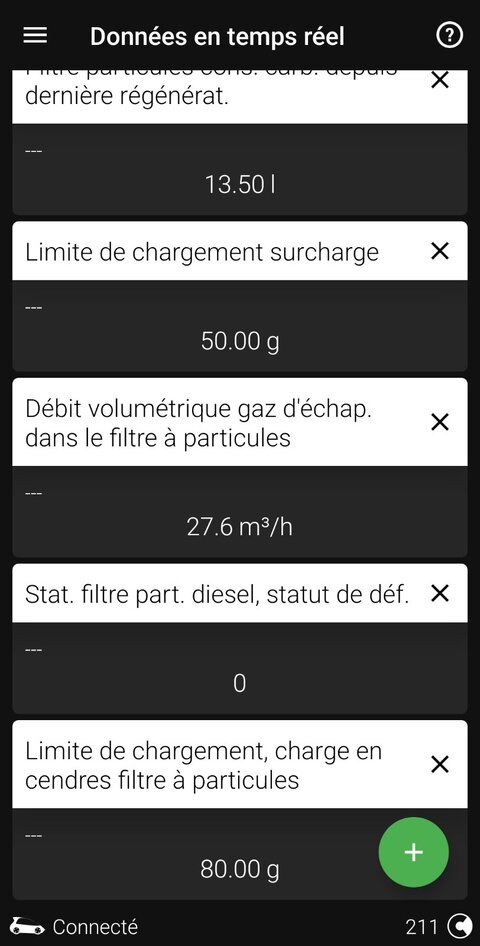

Bonjour a tous, j'ai besoin d'un avis sur les données en temps réel enregistré, golf 7 1.6 de 2015 300 000 kms
Merci d'avance
Valeur de pression différentielle en négatif... c'est pas bon.
Merci d'avance
Avant de confirmer quoi que ce soit, il faudrait passer VCDS, ce serait mieux et surtout plus précis car là tu utilises une vallise générique
Ok et donc que cela signifie ?
Avant d'aller plus loin, il va falloir que tu nous raconte l'histoire de cette Golf.
Pourquoi ce diag, quels problèmes elle a, quels symptômes, quels travaux ont été fais avant, après...
Salut aucun travaux avant, cette voiture appartient a une amie infirmière, elle me dit que le voyant fap s alume souvent et quel régénère souvent, je l'ai prise chez moi pour le remplacement servomoteur desambuage et j'ai profité pour regardé les valeurs du fap. Rien de plus. Elle ma demandé de nettoyer le fap mais vu les valeurs je pense qu'il faut démonter pour un nettoyage.
Je passe vcds en début d'après midi, il est pas a moi donc je connais pas trop ce logiciel et son proprio non plus a part faire un reset vidange, si quelqu'un a un guide. Merci
