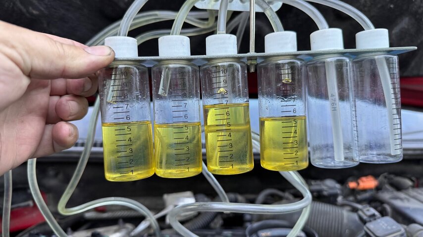

Contrôle des retours :
l'injecteur 3 fuit plus que les autres. 70ml vs 55 ml (test de 5mins au ralenti à chaud)

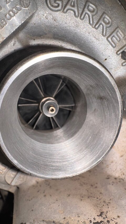

3/ Contrôle turbo
Aucun jeu de l'axe de la turbine, pas de présence d'huile excessive.

Tu nous montre un test de retour des injecteurs , mais le mieux serait de voir avec VCDS la quantité injectée effective par cylindre , ainsi que la compensation faite par l’ECU entre chaque cylindre et comme le dit Loupif ( que je salue ) voir le rapport stoechiomètrique ( richesse ) poids d’air par rapport au poids carburant injectè en fonction de la densitè de l’air ( volume X température ) et la pression admission : ce qui normalement incombe au dèbimètre , et cela va finir par le remplacement de tous les injecteurs trop usès dont un ou plusieurs ne ferment plus , d’où la fumée noire â haut régime …
voir en moteur valeurs de mesures groupe 13 et 26
