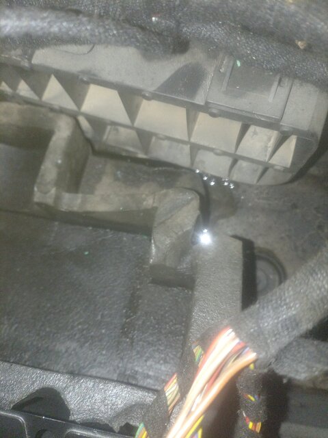

J'ai un soucis avec ma fermeture centralisée. Elle a fonctionné de moins en moins bien progressivement. Ça a commencé avec un bruit d'aspiration à chaque fermeture, puis la télécommande à distance n'a plus fonctionné et finalement même l'ouverture côté conducteur et du coffre n'a plus ouvert les portes. Cependant je peux toujours fermer toutes les portes quand je ferme la porte conducteur.
J'ai donc décidé de vérifier la pompe de fermeture centralisée dans le coffre, elle baignait dans l'eau, la mousse de protection était pleine d'eau. J'ai tout nettoyé/séché mais la centralisation ne fonctionne toujours pas.

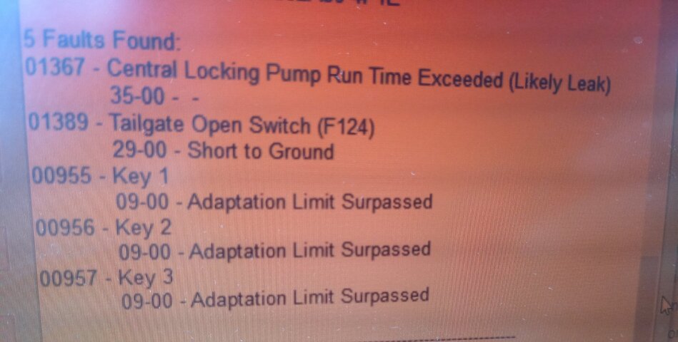

Voici des vidéos expliquant ce qui se passe. Je n'ai pas encore fait de vcds.

Ok merci, je vais essayer de faire VCDS pour voir les codes erreurs.
C'est une fermeture pneumatique la dessus, donc vérifie toutes tes durites si ok, la pompe de mise à vide.
Ok merci, et donc est ce que ça veut dire que la pompe fonctionne mais qu'une durite est percée ? Je n'ai pas besoin d'acheter une nouvelle pompe ? Également comment faire pour tester les durites ?
Autre info, quand j'ai démonté, la mousse protectrice de la pompe était gorgée d'eau comme une éponge, elle baignait dans une flaque d'eau qui s'était accumulée au-dessus du passage de roue sous la garniture du coffre.

Suivre ce que t'as dit Diabolo et c'est écrit en plus dans ton rapport vcds >> likely leak = fuite probable
Salut tout le monde,
J'ai changé la pompe, la centralisation fonctionne à nouveau. Je vais repasser un coup de vcds pour voir si le code erreur est toujours là.
