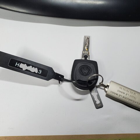

J'ai besoin d'un coup de main pour traiter ce problème :
Voici la situation,
J'ai une 1ère clef 3 touches qui ne fonctionne plus pour l'ouverture/fermeture centralisées (la led reste éteinte ) MAIS je peux démarrer le T6 (12/2016)
J'ai une 2ème clef 3 touches où tout fonctionne

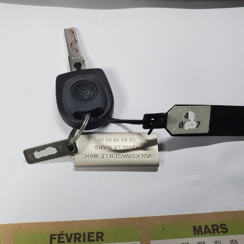

J'ai une 3ème clef avec 0 touche qui démarre le T6,
Sur ma 3ème clef sans touche j'ai :
- une étiquette en plastique noir avec une étiquette noir collé avec un code à 7 caractères commençant par H suivi de 6 chiffres
- au dos de cette étiquette noir une autre étiquette blanche avec 7 chiffres
- une étiquette métallique avec 7 chiffres (sans lettres)
La référence de la clef est 5K0 837 202 BH
En parcourant le forum J'ai compris qu'il y a 2 opérations à faire
- Coder L'immo pour le démarrage
- Faire un appairage pour la commande centralisée
J'ai lancé deux autoscan, un avec la clef qui marche puis l'autre avec la clef où seule la fermeture centralisée ne fonctionne pas et je n'ai pas de défaut.
J'ai dans un 1er temps essayer de refaire fonctionné la clef pour la centralisation avec une procédure BigBob où il suffit d'insérer la clef dans le contact, appuyer sur une commande d'ouverture etc etc sans effet le circuit de la clef doit être HS
Ensuite je me perds dans les topics car il semble que toutes les procédures que je trouve ne fonctionnent pas avec les modèles à partir de 2016
J'ai commandé une clef chez aliexpress mais il me faut coder l'immo et la centralisation
Quelqu'un pourrait il m'orienter ?
Puis-je refaire marcher ma clef où la centralisation ne fonctionne plus ?
Si non comment procéder pour recoder une clef vierge ?
Merci à vous

le transpondeur doit etre au plus près de la bobine du neiman pour que cela fonctionne.
Les coques et les circuit sont identiques à l'interieur ?
Absolument identique pour la coque mais le circuit imprimé est différent.
Cependant la position du transporteur est la même.
