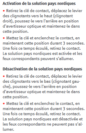

@Castor423 , est ce que ce ne serait pas les feux de jour ou comme dit sur le manuel page 85 " solution pays nordique " ci joint le manuel Seat Altea
Cordialement
Cordialement
je pense que tu as vu juste et qu'il a activé cette fonction involontairement sans s'en rendre compte.
