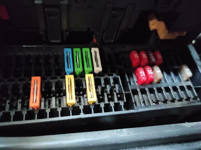

Le problème venait d'un fusible qui se trouve dans le compartiment sous le volant.
Quand on est face au véhicule, il y a un groupe de 4 fusibles en haut à droite, c'était un de ceux là, qui gère les feux et la prise diag...
J'avais pourtant regardé un par un les fusibles !
Bref, tout est résolu. Merci
Peux-tu nous mettre deux photos ?
  • Une pour visualiser la vue d'ensemble.
  • Une deuxième pour visualiser précisément le fusible.
Photo prise sous le volant. Il s'agit de la rangée de fusibles tout en haut. Le fusible en haut le plus à gauche rouge de 10A.
