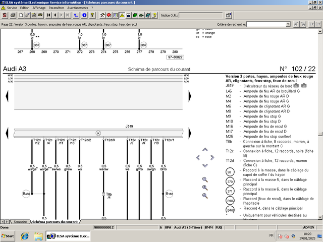

J'ai fais l'acquisition il y a quelques temps d'une Audi A3 SportBack 2.0L 140cv de 2006.
L'ancien propriétaire avait fait un rétrofit pour passer les feux arrières sur les Facelift et tout fonctionnait parfaitement.
En cherchant sur le net, je suis presque certain qu'il a utilisé un kit Kufatec.
Il y a deux semaines j'ai eu un message ODB "Défaut feu arrière gauche" et "Défaut feu arrière droit". Je regarde donc ce qui se passe et je constate que les feux de stop latéraux ne fonctionnent plus (le hayon lui est ok).
Je démontes donc les blocs optiques et change toutes les ampoules, sans succès.
J'ai contrôlé les pistes des platines au multimètre et je n'ai pas de défaut de continuité,
La masse semble ok puisque les LED et les clignotants sont ok,
Les fusibles sont ok,
Le calculateur doit être ok puisqu'il détecte bien le problème (le symbole au tableau de bord représente bien les feux de stop),
Le contacteur de pédale semble ok aussi puisque le hayon fonctionne,

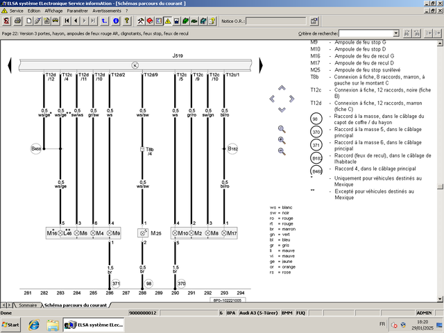

Là où je tique un peux et ce que je ne comprend pas, c'est qu'il y a un fil qui relit les deux feux latéraux ensembles.
Pas vu au moment de l'achat car il fallait démonter le bloc optique pour le voir.
Malheureusement, j'y vais à tâtons car je n'ai pas les schémas électrique de la voiture et je galère pour les trouver.
Entre les versions 8P / 8PA / 8P2 ... je n'arrives pas à définir correctement quel version utiliser.
Est-ce que quelqu'un peu me dire comment définir le type exact ?
Autre question, est-ce que quelqu'un à déjà rencontré ce problème ?
(en faisant abstraction de pont entre les deux feux dans un premier temps car comme je le disais ca fonctionnait comme ca avant).
Merci pour vos réponses !
