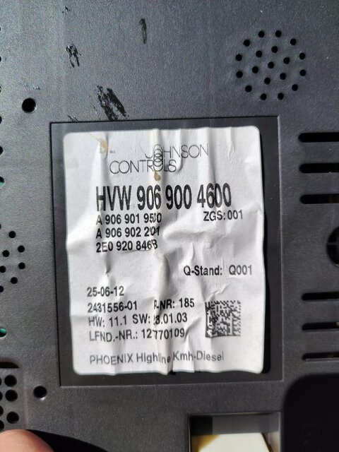

Je suis à la recherche du fichier dump pour un compteur Volkswagen Crafter de 2012, avec la référence suivante :
-> Réf. compteur : 2E0 920 846 B
-> Moteur : CKTC – 2.0 TDI 136 ch

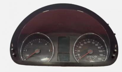

Suite à une erreur de codage, le rétroéclairage du tableau de bord ne fonctionne plus (les chiffres sont encore faiblement visibles, donc l’écran fonctionne).
Je cherche à restaurer la configuration d’usine pour corriger cela.
Si quelqu’un peut me fournir un dump propre ou un fichier vierge d’origine, ce serait super ^^
Merci à l’avance pour votre aide !
