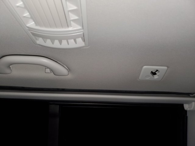

Je voudrais utiliser les oeillet d'accrochage 7H0-861-706 C de mon habitacle pour installer un filet au plafond.
Mais impossible d'identifier la forme du crochet qui s'adapte à oeillet d'accrochage.
Je vous ai pris en photo, la pièce métalique qu'il y a sous la pièce en plastique 7H0-861-706 C
Quelqu'un en a dejà vu un ? A quoi cela ressemble ?
Utilise le filet d'origine tout simplement
Le filet de plafond n'existe pas chez VW
Finalement après plusieurs recherches, ces oeillets d'accrochage fonctionnent avec des panneaux verticaux. Le verrouillage se fait vers le bas (plafond vers sol). Le crochet a la forme d'une tete de clou diam 14 mm .
J'ai réalisé des crochets pour mettre en place le filet.
