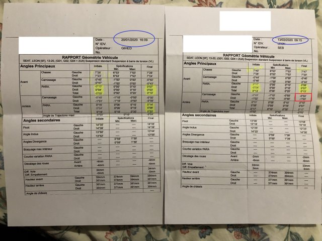

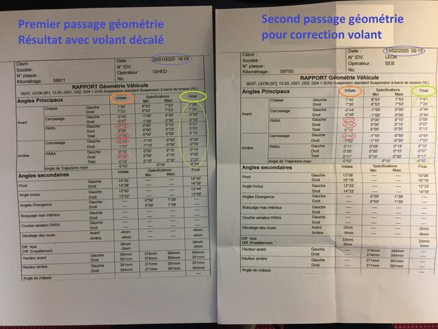

Après un passage à la géométrie pour la première fois après changement de pneu,mon volant était bien décalé côté gauche.
Je reprend un RDV pour un second passage afin de corriger le volant,mais le second rapport de la géométrie donne des valeurs initiales déjà erronées avant correction alors que le premier rapport avait ses valeurs finales dans les "clou"....o_Oo_Oo_Oo_O
Pourrait-on m'éclaircir un peu sachant que je suis retourné bien entendu auprès de la même station ?

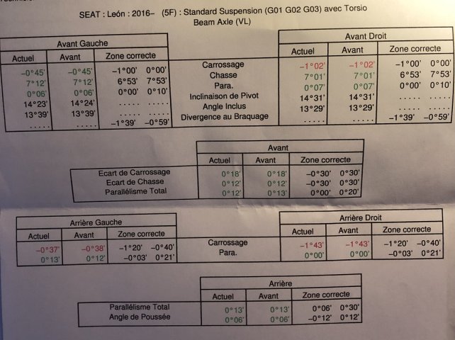

Salut,c'est encore moi !
Cet après midi,visite a un garage pour un contrôle du para:
Verdict,le para n'a pas bougé,mais le carrossage oui !
Je me doute bien qu'il s'agisse de la collision avec le marcassin en 2020,mais j'aimerai alors savoir quel élément du train avant a été impacté ?
C'est ce que dit aussi le Pro du garage,n'ayant détecté aucun jeu du train avant,donc pas facile à trouver.
Serait juste un réglage à établir pour retrouver les bonne valeurs du carrossage ?
Petit rappel de ma géométrie faite avant ma collision avec un marcassin en 2020.
A gauche,premier réglage de parallélisme et le second,1 mois après pour corriger le volant qui n'avait pas été centrer la première fois.
Encadré en rouge,la valeur du carrossage de la roue arrière droite ayant bien changée après réglage...
Le carrossage peut donc varier selon le réglage du para ?
