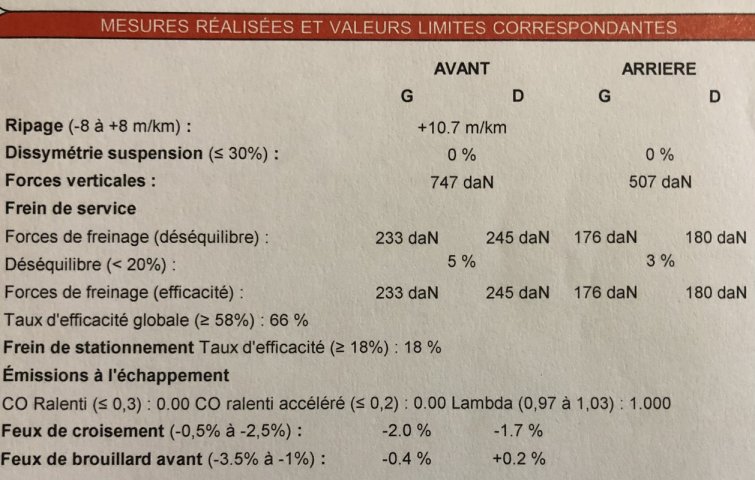

Après un passage à la géométrie pour la première fois après changement de pneu,mon volant était bien décalé côté gauche.
Je reprend un RDV pour un second passage afin de corriger le volant,mais le second rapport de la géométrie donne des valeurs initiales déjà erronées avant correction alors que le premier rapport avait ses valeurs finales dans les "clou"....
Pourrait-on m'éclaircir un peu sachant que je suis retourné bien entendu auprès de la même station ?
Merci d'avance pour vos précieux retours !
