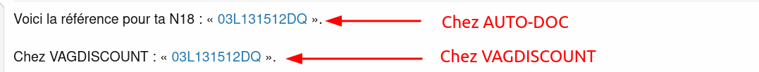

Voici la référence pour ta N18 : « ».
Chez VAGDISCOUNT : « ».
Voir pièces jointes...
